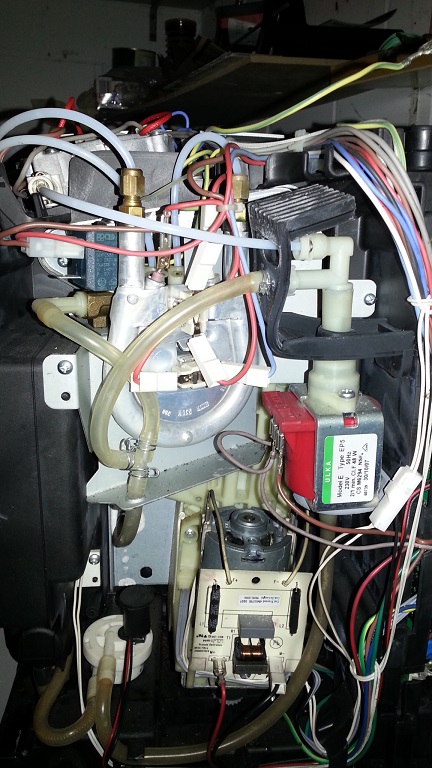

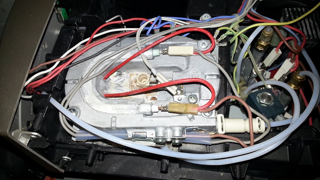

      ich bin normalerweise nur mit Jura vertraut und habe jetzt eine De Longhi Maschine zur Reparatur bekommen. Habe schon ungefähr gefunden wo sie undicht ist. Woran erkenne ich ob es eine EAM ECAM ESAM oder oder ist?
      Möchte nur ungern das falsche Dichtungsset bestellen.
      Hänge mal ein paar Bilder des Innenlebens an, eventuell könnt ihr mir hierzu schon eine Aussage geben.

    • Das ist ein undichter ESAM-Thermoblock. Unter der Maschine steht übrigens der genaue Maschinentyp.
