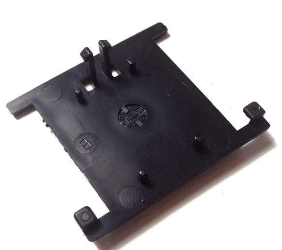

      Nun wollte ich sehen, ob in der Tropfschale vermehrt Wasser ankommt. Dabei habe ich erstens etwas Wasser im Tresterbehälter
      gefunden und außerdem das Teil, das ihr auf dem angehängten Foto sehen könnt. Kommt mir bekannt vor vom Ausbau der Brühgruppe
      vor langer Zeit, ich kann es aber nicht zuordnen. Die neue Pumpe vibriert etwas kräftiger, vielleicht ist es deshalb abgefallen.
      Könnt ihr mir sagen, wo das hingehört? Ist es wichtig? Ich habe nicht so riesig Lust, die Brühgruppe auszubauen.

    • Hi Peter,
      das Teil gehört oben an deine Brühgruppe - und zwar über deinen Anschluss, der an der Brühgruppe zum Steigrohr geht. Er hält praktisch deinen Kaffeeauslaufschlauch an der BG fest. kommt über dem weißen Zahnrad eingehängt und wird weiter unten verhackt. Möglicherweise schützt er auch den weichen Silikonschlauch vor dem weißen Zahnrad. ( Wirklich brauchen tut man das Teil aber nicht ) Wennst eh noch offen hast, kannst es ja wieder einhängen.
      Zu deiner Feder im Auslaufventil - die gehört mit der schmalen Seite nach unten und die breite nach oben an die schwarze Schutzkappe. Wenn trotzdem kein Dampf kommt und dein Auslaufventil aber funktioniert, hast du irgendwo im Dampfkreislauf einen Kalkstopfer drin. Gerne mal links im Magnetventil ( kann man zerlegen und in Entkalker einlegen. Alle Schläuche kontrollieren und die Dampfheizung mal mit Durchblasen auf Durchgängigkeit prüfen. Ansonsten bleibt noch das Keramikventil an der Vorderseite deiner Maschine. Kann man auch zerlegen und reinigen. Ganz schönes Gefummel ...
