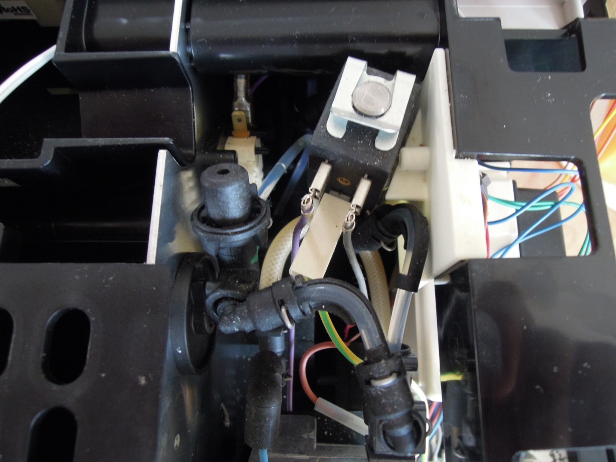

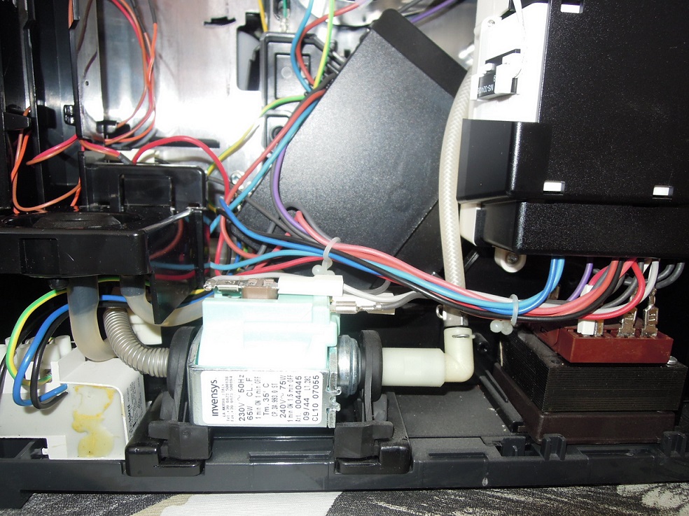

      Ich hab mal noch 2 Photos gemacht, zum einen von der Pumpe und vom Magnetventil, das ganz oben gleich unter dem Deckel sitzt. Auf den Photos kann man erkennen, dass die Kaffeemaschine noch in einem recht passablen Zustand ist, keine Ablagerungen in den Schläuchen, keine Undichtigkeiten usw.
      Macht es Sinn, das Flowmeter nochmals auszubauen oder zu tauschen? Beim ersten Ausbau war das Laufrad leichtgängig, keine Verstopfung der Kanäle, keine Algenablagerungen (was ich in einem Beitrag gelesen habe) oder dergleichen...
        279,43 kB, 1.229×922, 735 mal angesehen
        290,71 kB, 984×738, 738 mal angesehen

      Falls ich dann doch eine neue Pumpe brauchen sollte, worauf ist zu achten? Verbaut ist eine Invensys CP3A, das Typenschild kann man sogar einigermassen auf dem 2. Bild das ich bei einer Nachricht angehängt habe erkennen.
