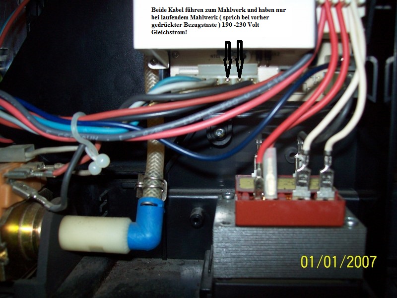

      Hallo ihr Profi Bastler,
      Unsere S60 macht nur Geräusche nach dem drücken auf die Cafe Taste.
      Das Mahlwerk läuft nicht an sondern die Brühkammer fährt nur.
      Weis jemand was der Fehler sein kann?
    • Hallo M,
      1. überprüfe mal mit einem Multimeter, ( während das Mahlwerk laufen sollte ) ob an den beiden Kabeln
      ( welche an der LE angeschlossen sind und zum Mahlwerk führen ) 190 – 230 Volt Gleichstrom anliegen.
      ( siehe Bild )
      2. oder klopfe mit einem Schraubenzieher ( während das Mahlwerk laufen sollte )
      hinten auf das Mahlwerk. Hierzu musst Du die Rückwand öffnen.
      Außerdem kann es an folgendem liegen!
      Antriebsmikroschalter defekt,
      LE defekt ( Triac / Optokoppler,
      Drosseln defekt,
      Abgenutzte defekte Kohlen,
      Pulverklappe nicht geschlossen,
      Steuerelektronic defekt,
      Mowo
