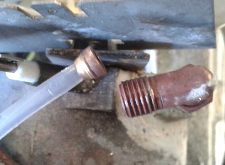

    • Problem scheint gefunden.
      [img]Eingang[/img]Am Anschluss zum Dampferhitzer war die Schraube komplett verkalkt von außen. Da kam das Wasser wohl anfangs tröpfchenweise und am Schluss dann heftiger raus und ist dann nach unten getropft.
      Elektronik scheint noch zu funktionieren, denn nach ner Trocknungsnacht alles angschlossen und sie ging wieder an, bis dann wieder Wasser runtergetropft ist.
      Jetzt hab ich aber ne Frage zu den Schlauchenden.
      Gehört zwischen das Schlauchende und den Erhitzeranschluss eine Dichtung oder müsste der Schraubverschluss auch ohne dicht sein? Bei mir war jedenfalls keine drin, d.h. entweder sie war komplett zerfressen oder sie ist jetzt irgendwo im Erhitzer

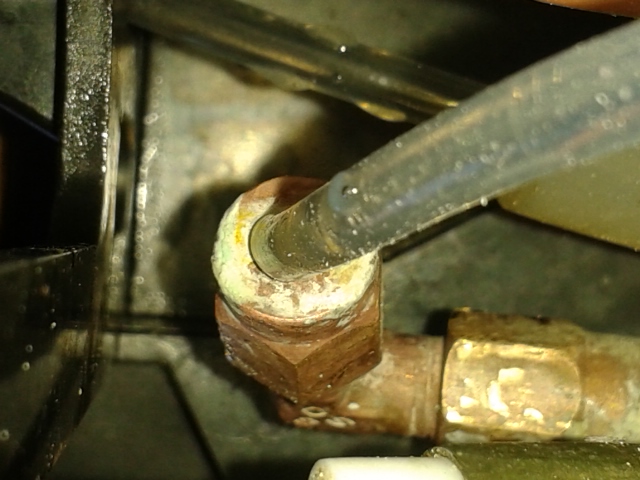

    • Anscheinend ist der Schraubverschluss hinüber. Kann das sein?
      Das Wasser kommt zwischen Schlauch und Schraubverschluss raus (zwischen Schlauch und dem verkalkten Metallstück und dem Schlauch herum). Habe schon eine Dichtung über den Metallring am Ende des Schlauchs gefriemelt, um den Schlauch dichter an den Dampferhitzer zu bekommen,denn nur fest geschraubt hatte der Schlauch bestimmt 3 mm Spiel, d.h. der Metallring saß nicht direkt auf dem Erhitzeranschluss, sondern er konnte vor und zurück bewegt werden
      Kann ich noch was versuchen, um das Ding wieder dicht zu kriegen?
      Würde ja nen neuen Schlauch bestellen, wenn ich davon ausgehen könnte, dass es tatsächlich am Anschluss des Schlauchs und nicht am Anschluss des Erhitzers liegt.

    • Update:
      Beim Versuch, festzustellen, ob der Erhitzer frei oder verkalkt ist, ist beim losdrehen der Schraubverbindung das Gewindeteil zerbröselt. Mir scheint also, dass da beim ersten Ausbau schon irgendwas abgebrochen ist.
      Ersatz ist bestellt und wird dann hoffentlich Samstag da sein (Schei** Feiertag am Freitag) :D
