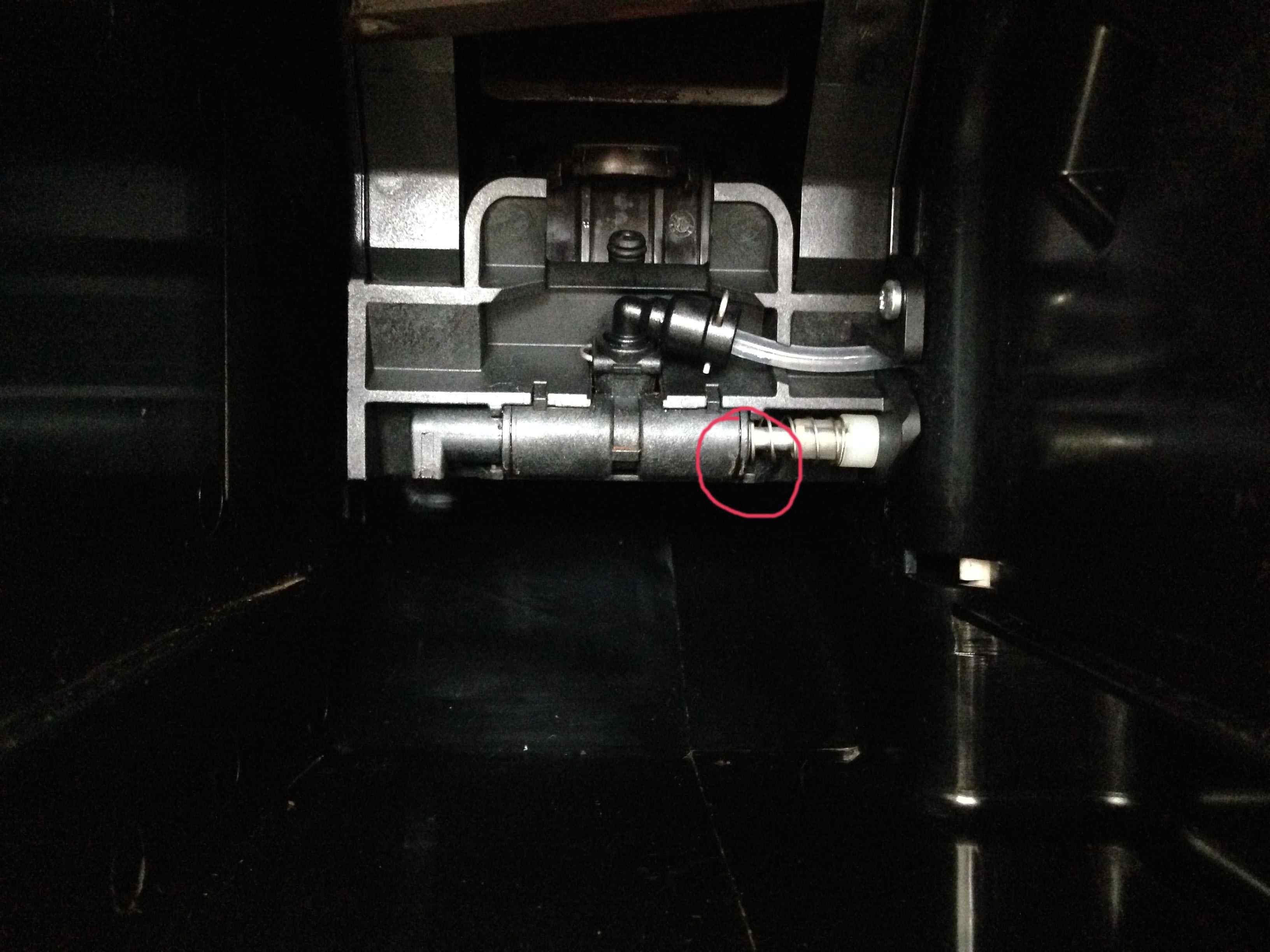

      Hallo zusammen
      ich habe eine Jura C5 Baujahr 2009 (ohne "Zero Energie switch") mit 2800 Bezügen. Bei dieser trat beim Fuss unten rechts ganz wenig Wasser aus weshalb ich die Maschine zur Reparatur zu einem Vollautomaten Geschäft gegeben habe welcher auch ein autorisierter Servicepartner von Jura ist.
      Dort wurde ein "grosser Service" durchgeführt, einschl. Revision der Brühgruppe. Ursächlich für den Wasseraustritt war der Membranregler welcher ersetzt wurde. Die Maschine funktioniert seitdem weiterhin gut, Kaffee schmeckt unverändert zu vorher gut.
      Ich habe mich jetzt etwas näher mit der Maschine auseinandergesetzt und gesehen, daß im Bereich der Brühgruppe unten rechts (siehe Foto) eine Stelle immer etwas feucht ist. Ist das "normal" bzw. nicht relevant? Oder liegt ein defekt/Undichtigkeit vor die repariert werden müsste?
      Vielen Dank für Eure Hilfe!

    • Vielen Dank für die schnelle Antwort. Ich habe wie Du beschrieben hast einen Spülvorgang gestartet: am Anfang des Spülvorgangs und am Ende bildet sich 1 Tropfen in dem von mir oben beschriebenen Bereich. Das ist ja echt wenig, ist das dann überhaupt relevant? Welches Bauteil ist das unten rechts mit der Feder wo es tropft?
      Ich habe mal ein Video vom Spülvorgang angehängt, man sieht es nicht so gut, aber der Tropfen am Ende des Spülvorgangs ist sichtbar (.mov Datei, 2.5MB):
      ge.tt/2AMHTDV1/v/0?c?c
