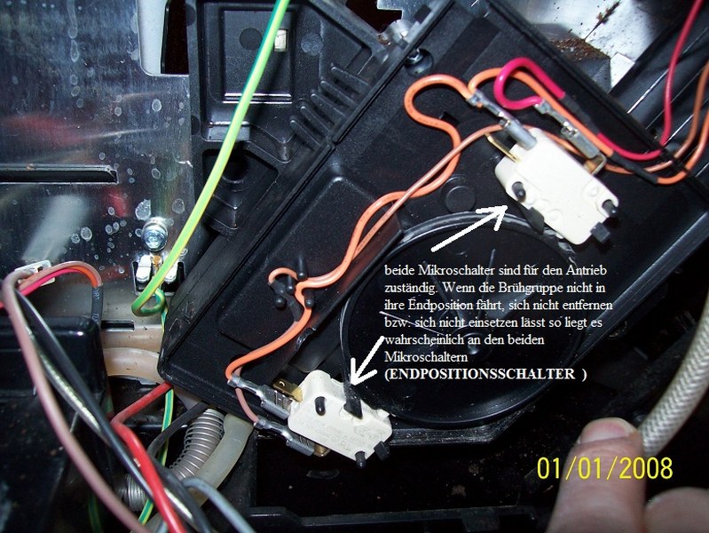

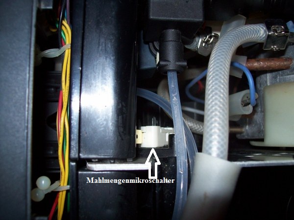

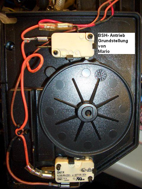

    • Hallo c,
      cdd schrieb:
      Wenn ich es richtig aus einem anderen Beitrag verstanden habe, scheint ein Mikroschalter für die Grundstellung und ein zweiter für die Brühstellung zu sein.
      Kann das wirklich der Defekt sein?
      Es sind zwei Mikroschalter für die Grundeinstellung siehe Bil1+2
      cdd schrieb:
      Wo kann ich herausfinden, ob der Mahlgrad richtig eingestellt ist für eine mittlere Tasse starken Kaffees?
      Wenn eine große Tasse eigestellt und gleichzeitig die Kaffeestärke auf ganz stark eingestellt ist und Brühvorgang abgebrochen wird,
      ist der Mahlgrad zu grob eingestellt.
      cdd schrieb:
      Wäre es möglich, dass ihr ein Bild vielleicht einstellen könntet, wo diese zu finden sind? Das wäre sehr nett!!
      siehe Bild 3+4
      Mowo

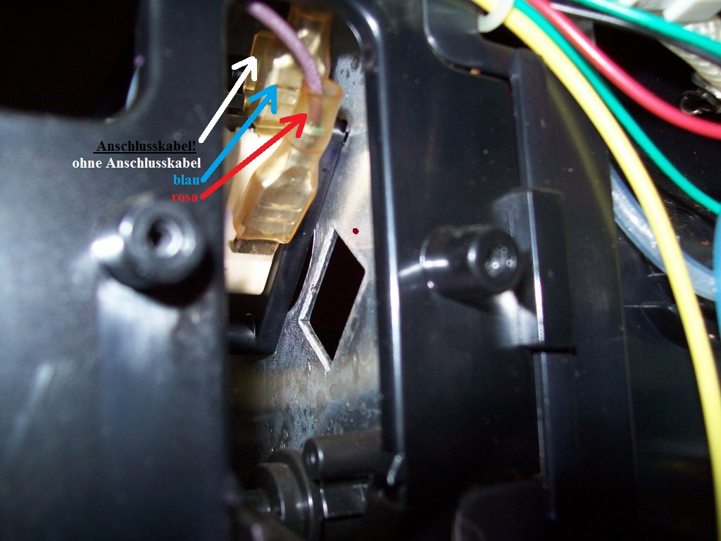

    • Hallo nochmal zusammen,
      gibt es eigentlich eine Anleitung, wie man die Mikroschalter tauscht?
      Welche Funktion haben diese Schalter genau?
      Kann der Fehler überhaupt von diesen Mikroschaltern stammen da bei "Pulverkaffee" die Maschine einwandfrei funktioniert?
      Das Mahlwerk, denke ich, funktioniert einwandfrei.
      Danke nochmal für eure Mühe, bin etwas begriffsstutzig :rolleyes:
      VG Christine

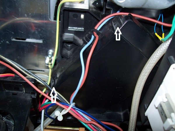

    • Hallo c,
      nein eine Anleitung gibt es nicht, aber hier mal eine kurze Beschreibung.
      Deckel + Antriebsmikroschalterentfernung!Die Mikroschalter sitzen am Antrieb auf der Seite wo sich Erhitzer, Pumpe bzw. Wassertank befinden.
      Zuerst müssen die hintere, obere und links-seitliche Gehäuseabdeckungen entfernt werden.
      Um an die beiden Antriebsmikroschalter zu kommen muss der Deckel/Abdeckung entfernt werden, welcher auf dem Antrieb sitzt und mit 4 Ösen befestigt ist.
      2 Ösen kann man Wassertank- seitlich lösen. ( siehe Bild )
      An die anderen 2 Ösen kommt man von unten ganz gut dran.
      Dazu die Tropfschale/Auffangschale und den Expansionsbehälter entfernen, dann mit einer Taschenlampe unten reinleuchten und die anderen 2 Ösen mit dem Finger oder einem Schraubenzieher lösen. Anschließend kann man den Deckel entfernen.
      Beim Wechsel der Mikroschalter unbedingt auf die Bestückung der Kabel achten, bzw. nicht verwechseln.
      damit der Antrieb in die richtige Stellung fährt.
      ja, wahrscheinlich
      Mowo
        111,71 kB, 600×450, 420 mal angesehen
