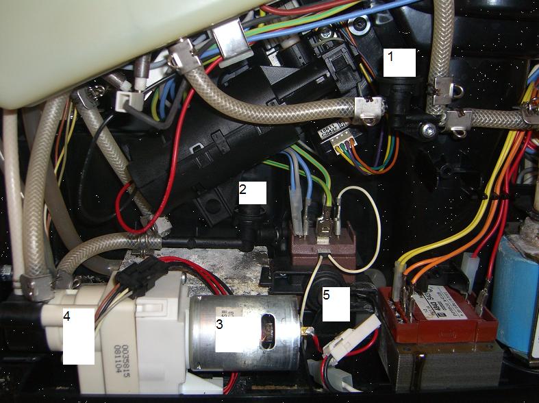

      ich benötige etwas Hilfe von Profis bei der Fehlersuche.
      Die unten angegebenen Nummern sind auch auf dem angehängten Bild zu finden.
      Fehlerbeschreibung:
      Es kommt weder beim Spülen noch beim Kaffeebezug Wasser / Kaffee aus dem Auslauf.
      Silikonschlauch vom Keramikventil (4) zum Auslauf ist frei.
      Magnetventil (5) bewegt sich. Thermoblock ist an der Oberfläche korrodiert.
      Motor (3) dreht sich. Beide Heizungen haben Werte im 10er Ohm Bereich, die Temperatursensoren Werte von 10 KOhm
      Im ausgeschaltenen Zustand habe ich das Ventil 1 (die Kappe) geöffnet.
      Da kam unter hohem Druck Dampf.
      Schaut irgendwie nach Verstopfung aus.
      Dampfbezug (Taste Milch) geht verhalten, es reicht nicht zum ansaugen der Milch (mit Schlauch)
      Was kann der Fehler sein ? Wie kann ich weiter eingrenzen ?
