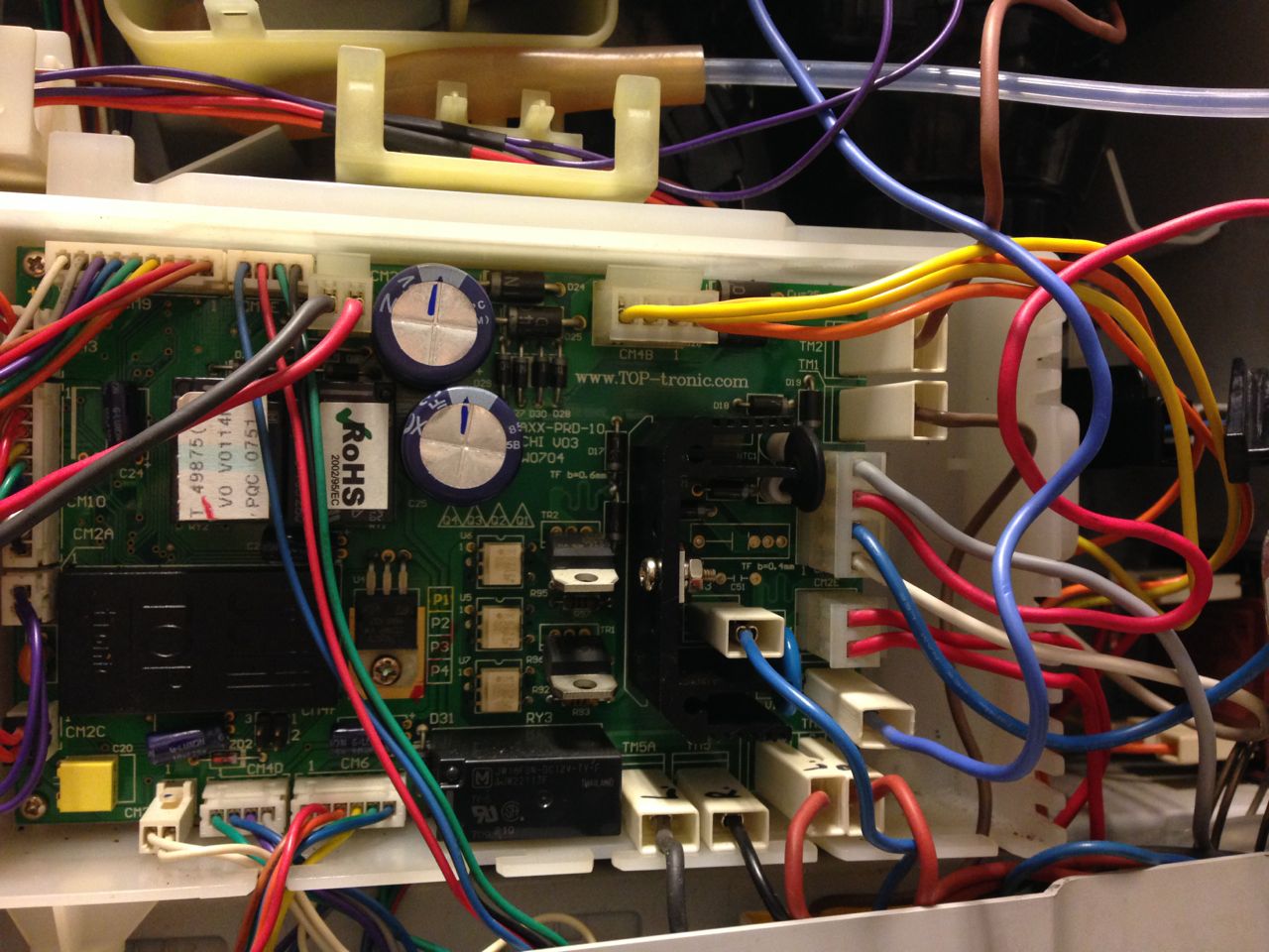

Hallo KVA-Freunde,
ich habe ein Problem mit meiner komplett überholten ENA 5….ich habe sie mit einem defekten Mahlwerk ins Haus bekommen und damals auch mal angeschaltet um kurz die Funktion zu sehen. Inzwischen hat die Maschine ein neues Domel Mahlwerk(die extra Leise Version), eine neue Heizung, sowie die Erneuerung aller Wasserleitungen, Dichtungen, BG etc hinter sich….eine rundum Revision halt. Nun wollte ich die Maschine vorhin mal frohen Erwartens einschalten um alles zu überprüfen und da ging es schon los……sie ging nicht mehr an….ich habe mehrfach die Anschlüsse an der Steuerplatine überprüft das ich da keinen Fehler gemacht habe und konnte soweit auch nichts feststellen.
Einige Punkte sind mir jedoch unklar und geben Fragen auf…..
1. Die Feinsicherung am 230V Anschlusspunkt ist OK.
2. Die 230V bleiben nur solange anliegen wie der Ein-/Ausschalter der Maschine gedrückt bleibt….dieser müsste doch eigentlich eine rastende Funktion haben und nicht eine tastende oder? Wofür sind die beiden Lillanen Drähte die vom Ein-/Ausschalter auf die Steuerplatine gehen? können ja eigentlich nur potentialfrei sein?
3. Am Trafo an der 230V Seite bzw. Stecker CM2E messe ich nur Durchgang, egal ob der Ein-/Ausschalter gedrückt ist oder nicht…..an der 10-12V DC / 10-14V DC Seite bzw. Stecker CM4B messe ich auch nur Durchgang, jeweils auf den beiden Gelben und Orangenen Adern.
4. Beim Domelmotor scheinen die Anschlusspunkte anders herum zu sein als beim Johnsonmotor welcher vorher in der Maschine war….deswegen kann ich die Entstörkomponenten(ich weiss grad nicht wie es richtig heißt) des blauen(-) Drahtes nicht mehr in den dafür vorgesehenen Klemmpunkt am Mahlwerksgehäuse einrasten weil der Draht zu kurz ist….
...an den Motorklemmpunkten ist auf der einen Seite ein "+" Zeichen zu erkennen….an diesem habe ich den Thermosensor und dann den weisen Draht von Stecker CM4C angeschlossen….am anderen den blauen von CM4C.
Das sollte soweit richtig sein oder sehe ich das verkehrt?
Hier noch ein Bild von der Steuerplatine…..ich weiss nicht mehr weiter und bin über jeden Tipp dankbar…will endlich Kaffee vom dem Maschinchen beziehen
P.S. Zu dem Zeitpunkt als ich die Maschine noch defekt eingeschaltet hatte habe ich auch mal versucht 2 Mahlvorgänge zu starten um zu sehen wie sich das Mahlwerk verhält….beide mal konnte sich das Mahlwerk nicht bewegen und bliebt hängen ohne wirklich einen Ton von sich zu geben, danach habe ich die Maschine vom Netz getrennt und nicht mehr eingeschaltet bis heute……habe ich damit vielleicht einen Triac oder Optokoppler zerstört??? Wie muss ich diese Komponenten ausmessen?
