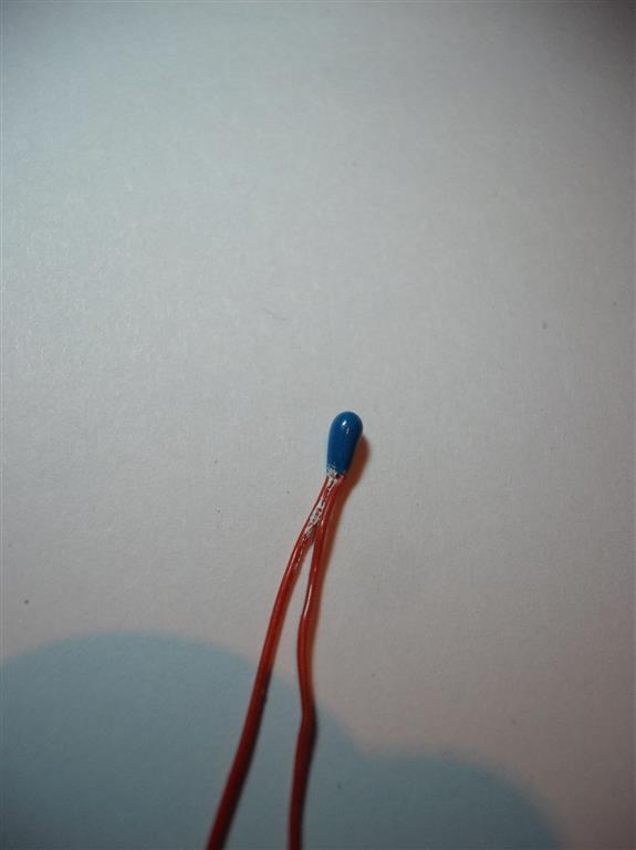

      Ich bin gerade dabei mein Vollautomat zu reparieren. Nun ist wie in der Überschrift erwähnt dieser Sensor kaputt.
      Leider steht auf dem Bauteil nix drauf (siehe Bild).
      Kann mir jemand die Eckdaten zu diesem Sensor sagen. Hab gelesen 110kOhm bei 20°C und 5kOhm bei 95°C.
      Eventuell auch ein Ersatzbauteil.
      Mit welchen Vollautomaten sind die CaFamosas baugleich?
      Danke schonmal. Ich brauch dringend wieder einen Kaffee morgens... grins

      zu dem Sensor kann ich DIr leider nichts sagen, aber dazu,
      dass die Geräte baugleich zu den WIK Maschinen sind,
      die ähnlich aussehen. Es gab auch mal eine Reihe von
      Solis, DeLonghi und von Melitta mit dem Innenleben.
