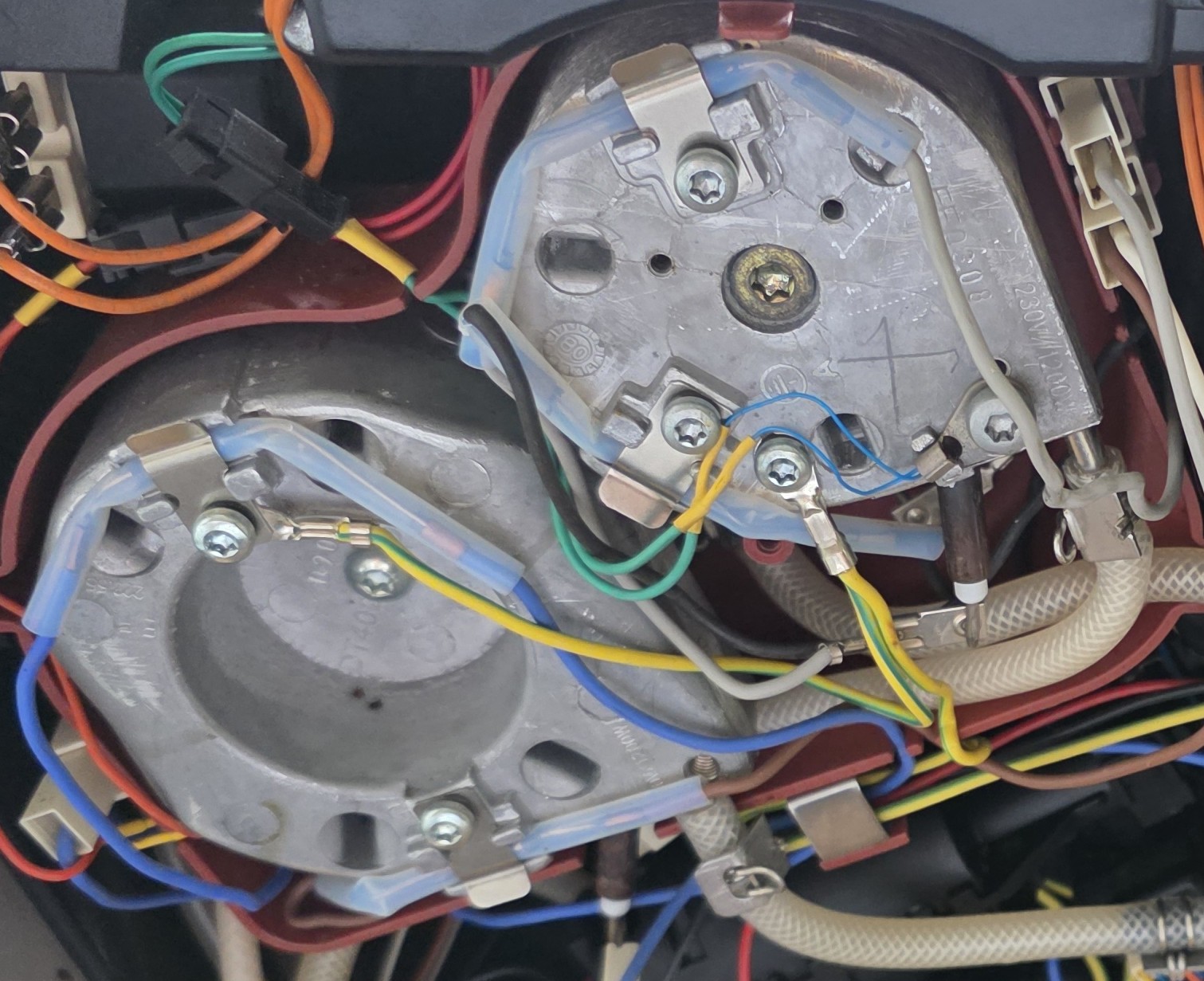

      ich habe den gleichen Fehler jetzt auch in meiner Maschine Error 4. Jetzt habe ich auch schon Dank der super Infos hier verstanden was das Problem sein kann.
      Jetzt habe ich aber ein Problem, laut Forum ist es der Dampfsensor, der ist aber bei meiner Maschine Türkis Farbend, nicht Rot wie im Shop. Ist das ein Problem wenn ich eine andere Farbe nehme ?
      Der Sensor für den Erhitzer ist Rot, deswegen bin ich verunsichert.
      Vielen Dank im Voraus
        378,13 kB, 1.511×1.231, 39 mal angesehen
