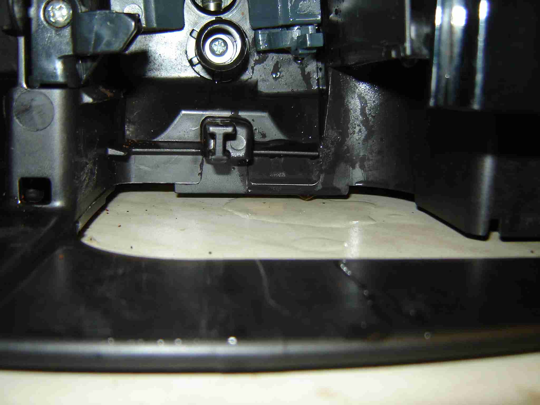

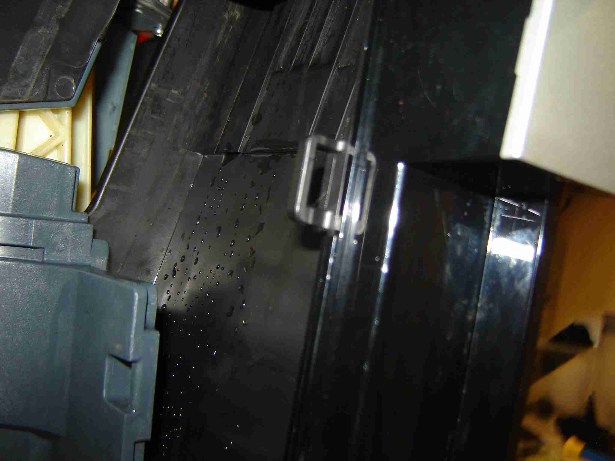

      habe an dem Gerät die Brühgruppe überholt und die Heizung erneuert. Auch der obere Brühkolben wurde zerlegt und gereinigt. Es funktioniert alles bestens, schöne Trestertabs, nur leider sammelt sich immer Wasser unter der Maschine. Insbesondere bei Wasserbezug läuft das Wasser an der rechten Seitenwand ab.
      Mit DeLonghi hab ich kaum Erfahrung, wo muss ich hier ansetzen ?
      Vielen Dank vorab

    • Der mittlere sollte erst nach dem einstecken des Steigrohrs aufgebracht werden.
      Wasser im gelben Becher darf nicht sein. Nochmals revidieren. Vielleicht ein O-Ring vergessen? Und verwende immer neue O-Ringe mit etwas Silikonfett drauf.
