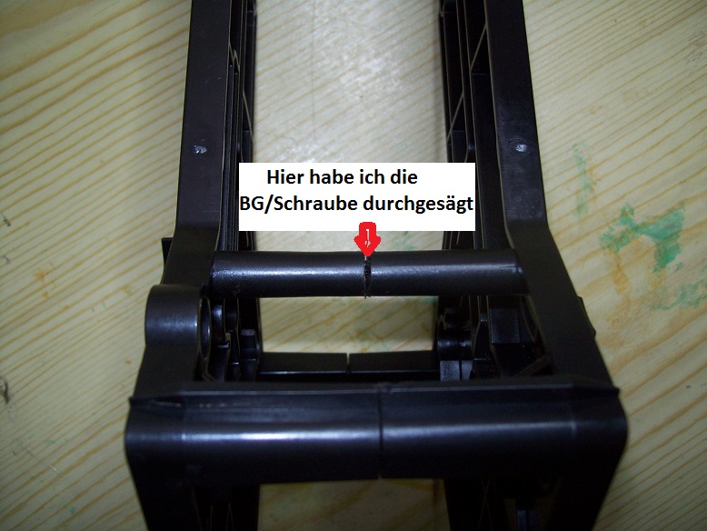

    • Hallo h,
      Ich hatte auch einmal das Problem und habe eine der 6 Schrauben nicht aufbekommen. Ich bin hingegangen und die Schraube mit einer Metallsäge
      durchgesägt. Die BG habe ich dann später wieder mit nur 5 Schrauben zusammen geschraubt.
      Ob Du das bei Deiner BG auch machen kannst weiß nicht?
      Siehe Bild
      Mowo
        189,28 kB, 778×584, 252 mal angesehen
    • Danke für die Antwort.
      Daran habe ich auch schon gedacht...
      allerdings ist das nicht meine Maschine und ich muss erst mal mit dem Besitzer reden, ob ihm das recht ist...
      aber bevor er gleich ne neue Brühgruppe braucht, wäre es erst mal die günstigere Lösung, wenn es funktioniert.
      Hast Du es mit ausbohren versucht?
