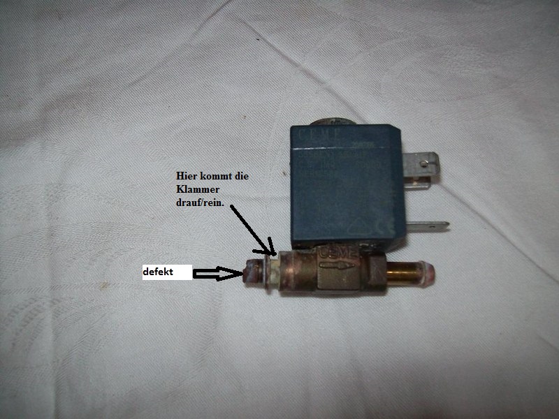

    • Hallo h,
      am m Abdampfventil kommt diese Klammer drauf.
      komtra.de/siemens-ersatzteile/…-halter-magnetventil.html
      Wo die Klammer hinkommt habe ich markiert. Habe nur diese Bild
      solltest Du damit nicht zurechtkommen, werde ich Dir ein neues Originalfoto schicken.
      Mowo

    • Ok, DAS erklärt einiges!! :S
      Diese Klammer habe ich noch nie gesehen. Könnte also gut sein, dass hier das ursprüngliche Problem lag.
      Ich habe jetzt mal das Innere der Maschine nach ihr abgesucht, aber nur 2 Sicherungen für die Klammern der Gewebeschläuche gefunden ?(
      Blöde wäre es, wenn ich jetzt für 50€ Ersatzteile habe und am Ende liegt es an ner Klammer für 1,15€, aber andererseits, hätte ich das sonst erst gar nicht gefunden.
      Vor allem muss ich jetzt zuerst nochmal abwarten ob es das überhaupt ist, aber ich vermute schon. Es hört sich ja zunächst normal an, bis das Abdampfventil nach unten weggedrückt wird. Hatte mich schon gewundert, ob es nicht irgendwie fixiert werden sollte.
