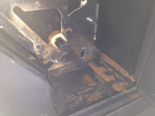

      OK, ich fürchte ich habe es gefunden - in und unter der Brüheinheit (s. Bild). Dass es nicht mehr in der Tresterschale ankommt, passiert allerdings erst seit ich die Brüheinheit am Wochenende das erste Mal entfernt hatte. Danach gab es noch 3 oder 4 Tassen Espresso und dann gar nichts mehr. Und wie ich feststellen musste, läuft das Wasser wenn das "Gerät spült" jetzt auch unten ins Gerät und kommt nicht mehr aus der Düse raus. Ich nehme an dass ich das Teil nicht wieder richtig eingesetzt habe, bin aber auch beim zweiten Versuch daran gescheitert :S .
      Stefan

      auf jeden Fall sind bei Deiner Maschine die Microschalter
      der Antriebskurvenscheibe defekt und müssen getauscht
      werden. Erst dann kann man sehen, ob alles geht oder ein
      weiterer Fehler vorliegt.
      es gibt im Siemensteil des Komtra-Shops zwei verschiedene Ausführungen
      dieses Schalters. Du musst den nehmen, der die richtige Größe für Deine
      Kabelschuhe hat.
