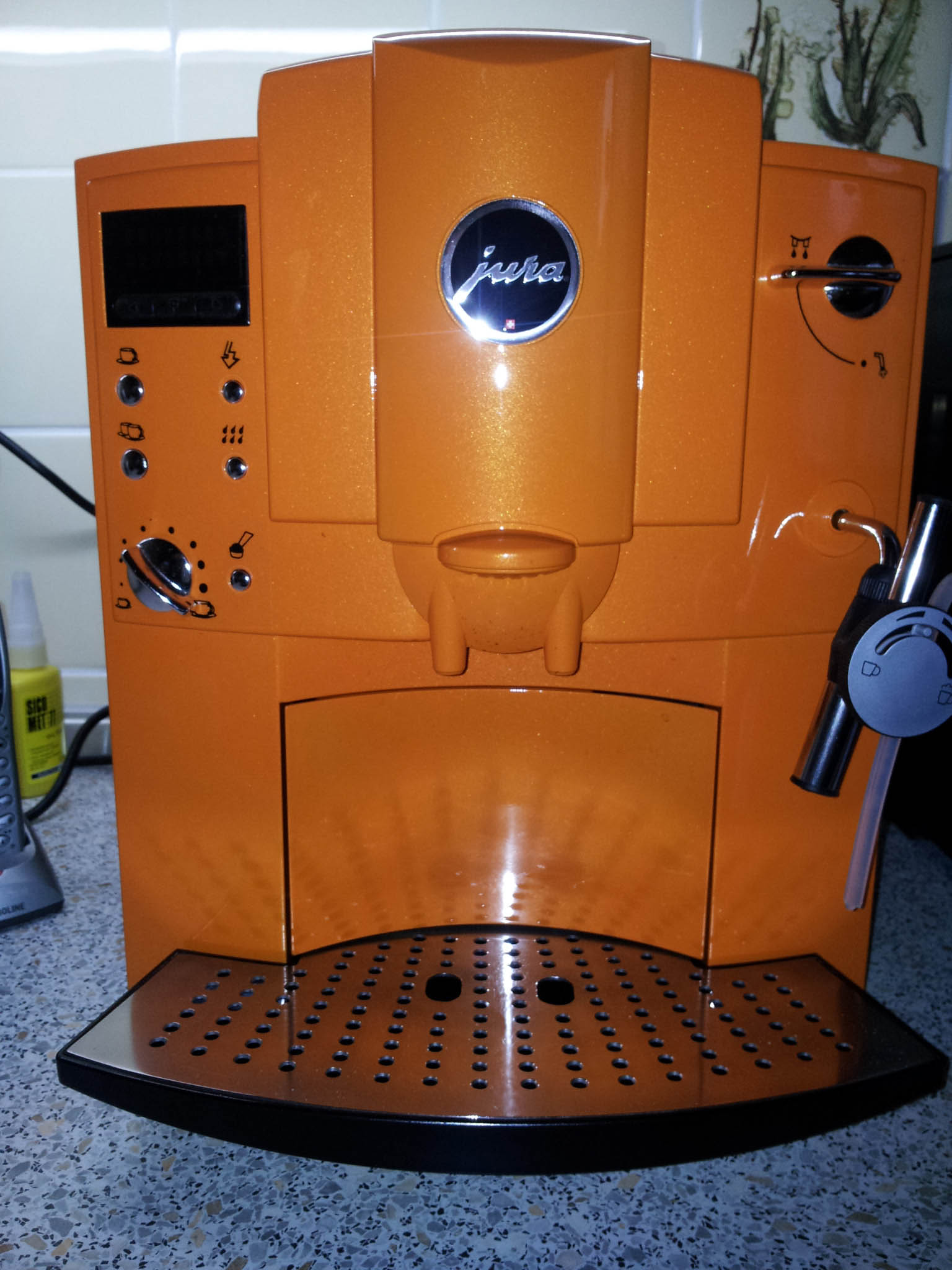

      also ich hab meine E75 (Front komplett + Tresterschublade) lackieren lassen (Autolackierer). Keine Probleme und ich finde es schaut super aus. Die Symbole hab ich auf der Arbeit auf Folie gedruckt und wieder aufgeklebt. Die Löcher aber passend ausschneiden was etwas Arbeit.
      Ansonste hatte ich bisher keine Probleme.
      Bevor wieder Kommentare kommen, ich weiß "Müllwagen orange" für einige. Für mich ist es orange metallic, vom Focus ST. Wenn die Sonne drauf scheint, sieht man den Effekt super.
      Mir gefällt die Kiste !
      Das Blech machen war eine schweine Arbeit, aber kaufen kann ja jeder. Ist 2,5mm V4A.

    • Moin,
      ich muss sagen, dass ich ein Freund bin von lackierten Maschinen. Sind eben was besonderes.
      Das RS-Orange ist wirklich eine super Wahl. Ich habe hier eine Jura E-Serie auf´m Tisch, die im Retro-Style rot-schwarz in Hochglanz lackiert wird.

    • Danke, freut mich dass es einigen gefällt. Klar farbe ist Geschmacksache, kann jeder machen so wie er will.
      Wir konnten uns nicht auf blaumetallic (ich) und weinrotmetallic (meine Frau, wer sonst ;( ) einigen. orangemetallic hat beiden zugesagt.
      So erkannt man es nicht richtig, aber wenn die Sonne drauf scheint, einfach geil.
      Sie lässt sich auch besser abwischen, lack ist schön glatt. Hoffe es bleibt so.
      Habe zwar schon über den Verkauf nachgedacht, aber das Geld, was ich rein gesteckt habe, bringt eine gebrauchte E75 nicht ein. Mahlwerk ist neu, Heizung neu, alle Dichtungen neu, Druck- und Wasserschläuche auch alle neu geamcht. Umbau auf Autocappu. und die Lackierung zum Schluss.
