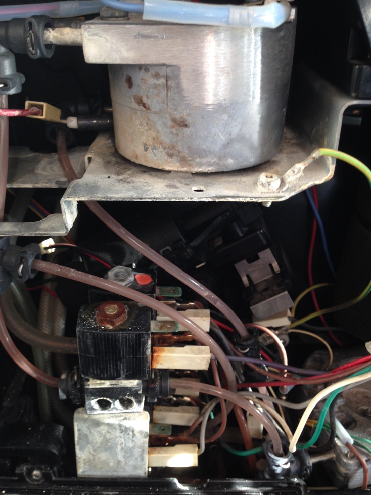

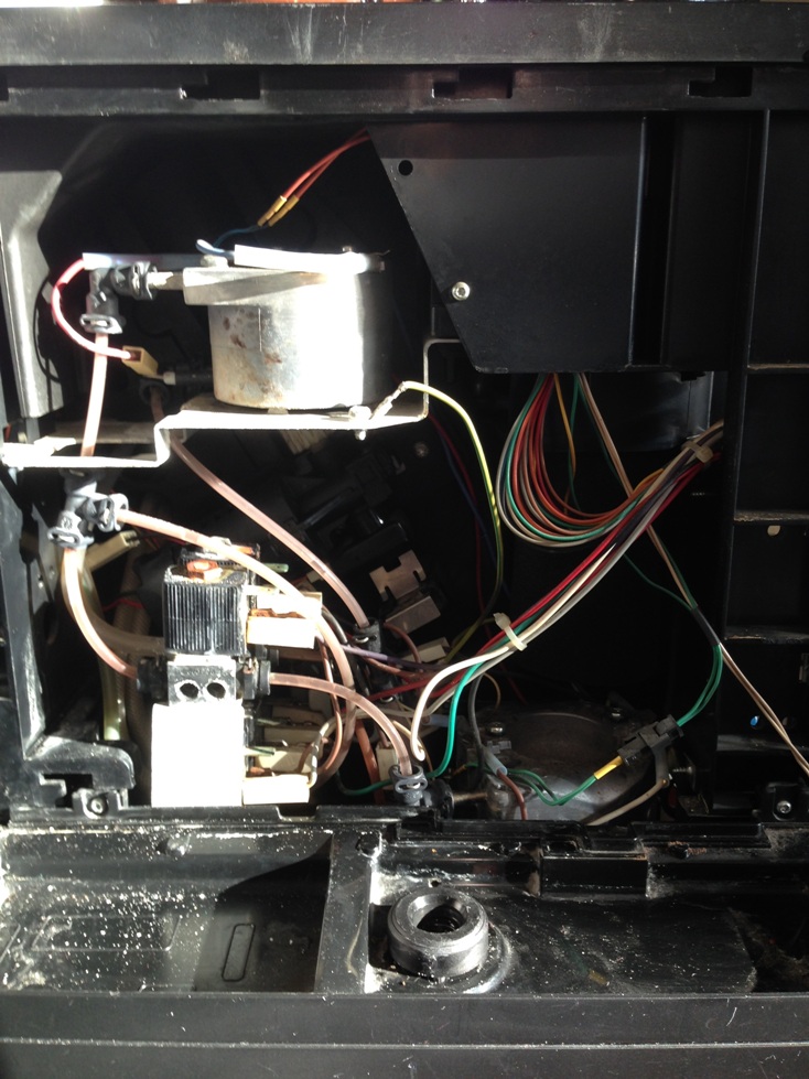

ich habe mich hier schon ein wenig eingelesen und rausbekommen das meine Franke
Flair wohl baugleich zu der Jura x9 ist.
ich habe diese Maschine schon 6 Jahre und bin eigentlich zufrieden wenn da
nicht die teuren Reparaturen gewesen wären!!!
Also es ist jetzt so dass ich mittlerweile ihre Macken kenne und so ein paar Kleinigkeiten
habe ich selbst behoben so z. B Temperatur Sicherungen tauschen.
Jetzt ist es seit einiger Zeit so das mir die Sicherung rausfliegt ab und an
immer dann wenn die Maschine stark in Gebrauch ist also hab ich aufgemacht und
gesehen das der obere linke Boiler stark verkalkt ist und sich eine feuchtigkeitsspur
von dort auf einer Linie nach unten zieht über die verschiedenen Ebenen bis
nach unten was dann auch erklären würde warum ich ewig das Tropfschale leeren Problem
hatte das liegt auf einer Höhe der Boiler war so verkalkt das sich wasser daran vorbeiquetscht hat denke ich habe
die Verbindungen gelöst und die Anschlüsse quasi entkalkt da ich keine Ersatzteile
hier habe die Dichtungen sahen augenscheinlich noch gut aus !!???
bis jetzt ist das Problem auch gelöst Reinigungsprogramm läuft wieder durch und
auch drei Kaffee hintereinander kann ich ziehen.
da mich aber das Forum bis jetzt überzeugt hat dachte ich mir jetzt wage ich
mich mal an andere Dinge dran die unbedingt getauscht werden müssen!
z. b. das Mahlwerk
Die Maschine an sich denke ich ist in einem akzeptablen zustand für ihr alter
die üblichen Sachen sind anzutreffen wie
Rost im gerät an ein paar Steckern und schrauben denke verursacht durch das Leck
und die ein oder andere Kaffeebohne ist auch anzutreffen
ich würde die von innen gerne mal reinige fühle mich aber nicht in der Lage das
Ding jetzt komplett zu zerlegen aber bin für Tipps dankbar!!!
ein paar Dinge zu Verständnis wären mir hilfreich ich beschreibe immer aus
meiner Sichtweise das ist die Ansicht in das Gehäuse innere wenn ich durch die
rechte seitenwand hinter dem Wassertank reinschaue
1. ich habe zwei Boiler (denke ich :)) einer befindet sich unten
rechts einer oben links (der aus dem wasserlief) welcher ist wofür???
2. durch das Leck ist einer der Magnetschalter bzw. die Schraube die sich
darauf befinden angerostet (muss das getauscht werden kann ich das irgendwie
reinigen oder kann ich das so lassen
3. Unter der Magnetschalterbank sitzen ein paar schlauchanschlüsse und der von
mir aus gesehen letztere ist der für die dampfdüse dieser schlauch springt
immer ab und ist sehr schwer zu erreichen ich wollte den aber nicht festmachen
weil ich nicht weiß ob das ok ist denn auf allen andren sitzen so extra klemmen
aber dieser ist nur aufgesteckt ein Techniker meinte mal das es besser ist das
er dort abspringt alt irgendwo anders platzt da der schlauch nur schwer
getauscht werden könne !??
ich würde gerne das Mahlwerk tauschen weil das an der Zeit ist denke ich die Crema
war schon mal besser!!!!
habe die teile noch nicht aber gut wär eine grobe Richtung wie ich das rausbekomme
auf den Anleitungen wird nicht beschrieben wie ich die ausbaue nur wie ich die zerlege??
oder ich Habs nicht gecheckt!!!:))
bin für jede Hilfe dankbar
