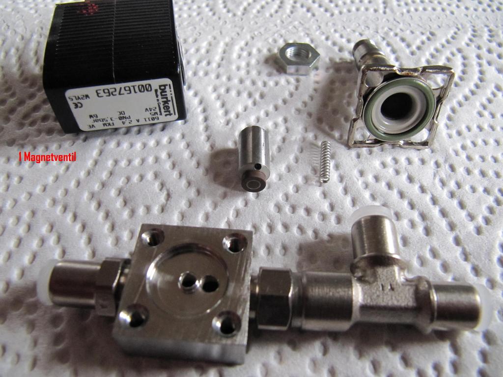

      vielen Dank für die schnelle Antwort. Ich habe das Magnet- bzw. Damfpventil gestern ausgebaut. Ich habe den elektrischen Teil (Magnet) vom Ventil abgezogen. Darunter befindet sich eine kleine Platte die mit 2 Schrauben befestigt ist. Diese habe ich abgeschraubt, mehr habe ich nicht auseinander bekommen, da ich befürchtete etwas kaputt zu machen. Habe das Ventil dann so wie es ist in Essig eingelegt und anschließend wieder zusammen geschraubt und wieder eingebaut. Strom liegt am blauen Kabel an, das habe ich mit einem Stromprüfer überprüft. Ich weis jetzt nicht ob ich das Ventil noch mehr auseinander bauen kann :?: :?: wenn ja, dann bitte kurze Info wie das geht. Aber kann es überhaupt das Dampfventil sein wenn vom Dampferhitzer bis dahin schon gar kein Wasser fließt :?: :?:
      Gruß Ulli
    • Hallo Ulli,
      das war ja meine Frage. Kannst Du mit Sicherheit sagen, dass es der Erhitzer ist?? Wenn das MV nicht öffnet dann gaht auch nix durch den Erhitzer, die Pumpe müßte auch leiser werden. Das MV kannst Du ruhig öffnen, im inneren befindet sich dann ein Stößel und eine Feder. Wenn es offen ist dann den Stößel leicht mit OKS fetten. Merke Dir aber bitte die Einbaulage des MV es gibt Eingang und Ausgang. Du kannst aber auch mal schauen mit wieviel Volt das MV angesteuert wird. Sind es 230V dann bastel Dir ein Kabel und verbinde es mit dem MV liegt Spannung an dann sollte es öffnen und Du kannst durchpusten. Bei 12 oder 24 Volt könntest Du es mal mit einen Autobatterie Ladegerät versuchen.
      Mario

    • Hallo Mario,
      alles funktioniert wieder. :) :) Ich habe das Magnetventil nochmals ausgebaut und komplett zerlegt. Am Stift und in der Führungsbuchse waren Kalk- bzw. Schmutzablagerungen, diese habe ich entfernt und den Stift leicht mit Silikonfett eingefettet und das ganze wieder zusammen gebaut. Anschließend habe ich probiert ob Luft durch den Erhitzer geht, war total zu. Dann habe ich die untere Messingwinkelverschraubung gelöst und abgenommen. Ich habe dann mit einem 2 mm Bohrer und einem Akkuschrauber die Verkalkung bzw. den Dreck im Erhitzerzulaufröhrchen raus gebohrt. Und siehe da ich habe Durchfluss. :thumbsup: :thumbsup: Habe dann nochmals alles mit Pressluft ausgeblasen und zusammen gebaut. Entkalkungsprogramm durchlaufen lassen. Alles super ich kann wieder Dampf beziehen und alles funktioniert wieder. :) :)
