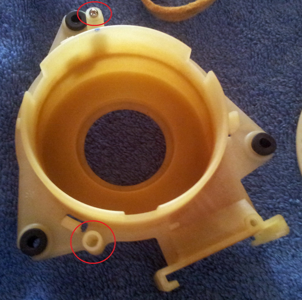

      Ich bin gerade dabei ein Mahlwerk einer E85 zu revidieren.
      Dabei ist mir aufgefallen, dass der Mahlgradkranz (gibts dafür einen offiziellen Ausdruck?) nur auf 1 Kugel gelagert ist, es aber 2 Möglichkeiten gäbe. Fehlt hier 1x Feder+Kugel? (Ja, der Filzring der oben ins Bild schaut wird auch ersetzt.)
      Das Mahlwerk war bereits so verschmutzt das ich es komplett zerlegen musste.
      Danke & schöne Grüße!
        279,65 kB, 972×964, 346 mal angesehen
      diese eine Kugel ist richtig und wichtig. Sie dient dazu den über der Kugel liegenden Lochkranz zu arretieren damit bei der Verstellung des Mahlgrades der Lochkranz nicht verutschen kann. Fehlt diese Kugel dann "Klickt" der schwarze Zahnkranz auch nicht mehr beim Verstellen des Mahlgrades. Also gut auf die Feder und die Kugel aufpassen.
