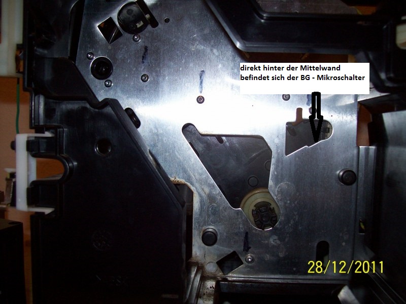

    • Hallo k,
      Dein Antrieb steht nicht Grundstellung.
      Bei deiner Maschine müsste die Funktion gleich sein, so wie ich es unten beschrien habe.
      Nur weiß ich nicht ob Deine Maschine einen Türmikroschalter hat.
      Der Türkontaktschalter /befindet sich seitlich - vorne an der Maschine. In der kleinen Aussparung, (Wenn die Seitentür geöffnet, bzw. das das Seitenteil entfernt ist) sieht man eine silberne Metallzunge, das ist die Betätigungsfahne des Türmikroschalters. Mit ein Stück Pappe die Du in den Schlitz klemmst, kannst Du die Metallzunge etwas nach innen drücken. (ein klicken ist zu hören)
      Wie gesagt ich weiß nicht ob Deine Maschine einen Türmikroschalter hat.
      Den Brühgruppen - Mikroschalter kannst Du von außen nicht sehen, um ihn zu betätigen musst Du mit dem kleinen Finger in die Aussparung der metallenen Mittenwand rechts über der Abtriebswelle greifen. Fühle nach hinten/unten, dort musst Du den Schaltkontakt erfühlen und drücken.
      ( Siehe Bild )
      1. Maschine einschalten!
      2 .Danach den Türmikroschalter und den Brühgruppen - Mikroschalter gleichzeitig drücken.
      3. Halte nun beide Schalter gedrückt, dann läuft der Antrieb los und initialisiert sich. Keine Angst um Deinen Finger, dem passiert nichts während der Antrieb läuft, in der Aussparung gibt es keine bewegenden Teile und auch keine Spannungsführenden Kontakte die Du berühren könntest.

    • Hallo Mowo,
      ich danke Dir ganz ganz herzlich für den Tipp / Hinweis auf den Mikroschalter über der Antriebswelle. Im Türrahmen hat unser Modell keinen Schalter, es reichte also den Mikroschalter hinter der Mittelwand zu betätigen. Der Antrieb hat sich auch tatsächlich in die Grundstellung zurückgefahren.
      Die Brüheinheit ließ sich auch wieder anstandslos einbauen und arretieren. Nach der Inbetriebnahme der Maschine gab es allerdings ein eher schleifendes / knarzendes Geräusch (ein wenig so, als würde der Antrieb mit einem übermäßigen Widerstand kämpfen), es gab ein hartes Klicken / Knallen von Plastik... und die Brüheinheit hat sich verklemmt. Nicht ganz identische Stellung der Bauteile, ansonsten das Problem jedoch wie in diesem Thread beschrieben.
      Mit der Frage wie ich (zumal ohne Trafo) die BE aus der Maschine wieder heraus bekomme, werde ich mich dann wohl später am Tag noch einmal befassen.
      Dir auf jeden Fall schon einmal vielen Dank für die schnelle und hilfreiche Antwort!
    • Hallo k,
      den Antrieb kannst Du auch mit einer 9Volt Blockbatterie in die richtige Lage/Stellung bringen.
      Mit einem Eisenbahn lässt sich der Antrieb jedoch exakter positionieren, da er dimmnbar ist.
      ich nehme an der Antrieb von Deiner Maschine ist defekt.
      Mowo
