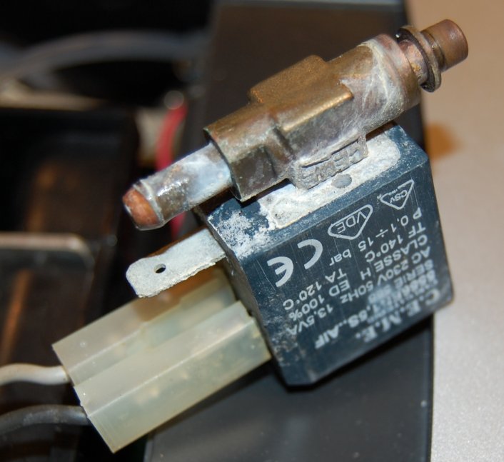

      Ja, an der schw. Halterung kommen öfters Haarrisse vor.
      Wie sieht das MV an der Stelle aus, wo die weiße Klammer drinnen ist.
      Wenn die Stelle dort so aussieht wie auf dem von mir mitgelieferten Bild, dann wird es auch undicht sein.
      Mowo

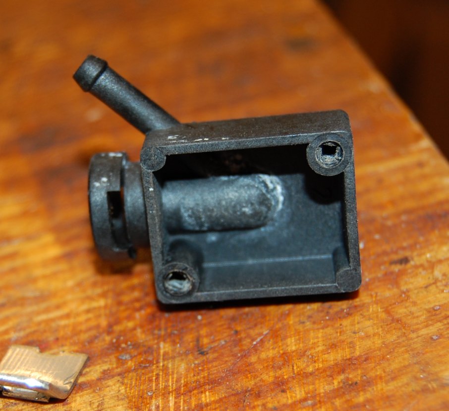

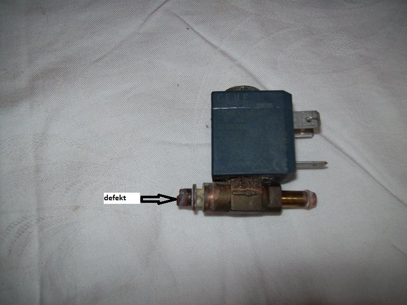

      habe das Magnetventil und die Halterung wieder ausgebaut. Anbei ein Bild von den Teilen.
      Das Magnetventil arbeitet so wie es soll, stromlos geschlossen, kann jedenfalls nicht durchpusten, mit Strom auf. Der Halter sieht aber für mich auch gut aus, außer, dass auch innen (s. Foto) Kalkablagerungen ware. Hatte vor dem letzten Zusammenbau schon mal ein wenig mit Kalklöser gereinigt.
        63,74 kB, 706×647, 433 mal angesehen
        104,13 kB, 906×831, 434 mal angesehen
      wenn ein Halter da Kalkspuren hat, hat er häufig einen Haarriss und muss getauscht werden.
      Prüfe, ob dieser wirklich dicht hält, oder ob Deiner auch einen Haarriss hat.

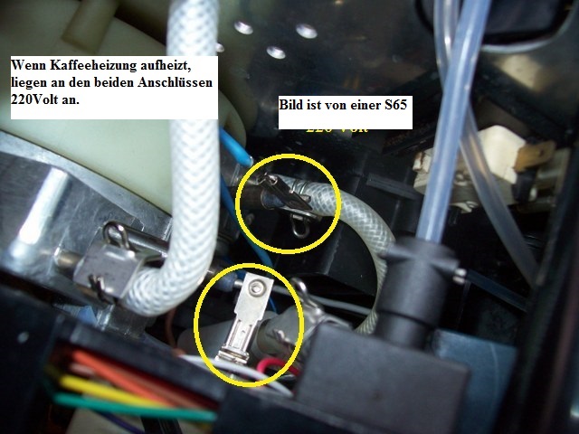

    • Hallo R,
      hast Du de beiden Kabel am Dampferhitzer und die beiden Kabel Kaffeeerhitzer richtig angeschlossen.
      hier ein Foto von den beiden Kabelanschlüssen am Kaffeeerhitzer.
      Von den beiden Kabelanschlüssen des Dampferhitzers habe ich leider jetzt kein Foto, aber das weiße Kabel wird am Dampferhitzer hinten und das braune Kabel vorne angeschlossen.
      Sobald die Maschine gespült hat heizt sie auf und dann liegen an den Kabeln nämlich 220Volt Wechselstrom an.
