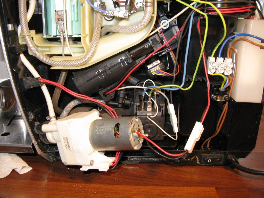

ich habe ein Problem mit meiner Jura Impressa J5.
Unter der Maschine läuft auf der rechten Seite (von vorne gesehen) Wasser aus.

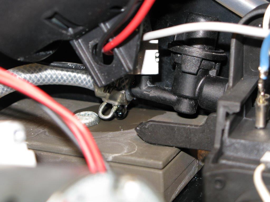

Nachdem ich das Gehäuse demontiert hatte konnte ich auch den Wasseraustritt erkennen.
Das Wasser kommt aus einem Schlauch der das Keramikventil mit dem Auslaufventil verbindet.
Ich habe dann das Auslaufventil ausgebaut und alle Schläuche überprüft, konnte aber keine Beschädigung oder Risse feststellen.
Nun meine Frage:
Kann es sein, das das Auslaufventil oder das Keramikventil defekt ist?
Kann man das irgendwie prüfen?
Vielen Dank im Voraus.
