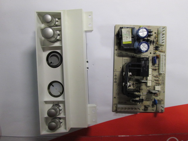

nach lange Arbeit habe gefunden das die Steuerplatine defekt ist!
Fehlemmeldung: System fühlen
Habe allen teile getauscht um fehler zu finden.
Habe andere Steuerplatine von andere B60 getauscht
und sehe Maschine läuft.
Was kann defekt sein an die Steuerplatine?
Habe Kondensatoren, Stecker geprüft soweit io.
Alle stecker habe auf Spannung überprüft 1:1
Alles so weit IO.
Brauche warscheinlich eine neun wenn sich nich reparieren lässt.?
Mfg.
Pepes.
