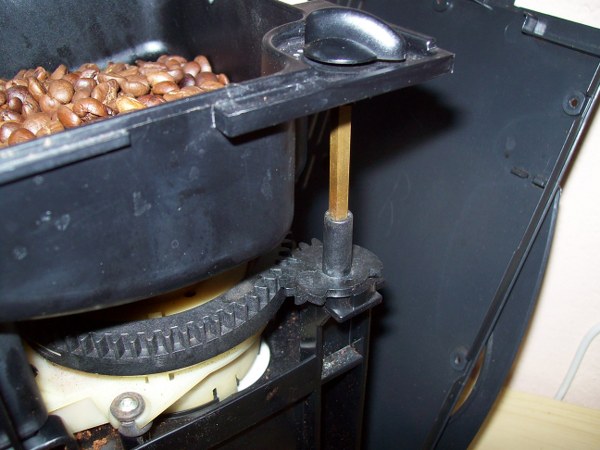

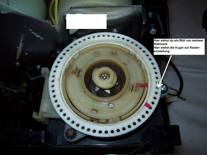

      das Mahlwerk auszubauen ist Kinderleicht und braucht keine Anleitung.
      Du mußt die Seitenverkleidungen nder Maschine entfernen. Anschließend alle Bohnen entfernen, notfalls aussaugen. Am Mahlwerk ist der Mahlgradversteller, unter dem Bohnenbehälter an der Stange des Mahlgradverstellers ist eine schwarze Plastig Sicherungsscheibe. Diese mußt Du von der Stange schieben und anschließend den Versteller mit der Achse nach oben aus dem Zahnrad ziehen. Achte darauf, dass das kl. halbe Zahnrad stecken bleibt. Nun kannst Du den Bohnenbehälter entfernen. Ist der Behälter entfernt schaust Du auf Mahlwerk. Von Oben mit Blick auf das Mahlwerk siehst Du drei Torx T10 Schrauben. Die Schrauben entfernen und das MW nach oben entnehmen. Vorher das kl. halbe Zahnrad entfernen. Merke Di an welchem MW-Anschluß welches Kabel(Farbe) angeschlossen war.
      Ben Rest schaffst Du wahrscheinlich selber.
      Mario
      wenn die Verkleidung an der Maschine entfernt wurde dann sieht es so wie auf dem 1. Bild aus.
      Dann die Bohnen aus dem Bohnenbehälter entfernen und den Bohnenbehälter selbstausbauen.
      Mario hat ja schon die Vorgehensweise geschildert.
      Danach den schwarzen Kranz entfernen dann sieht es so aus wie auf dem 2. Bild und Du kannst die 3 Torxschrauben rausdrehen.
