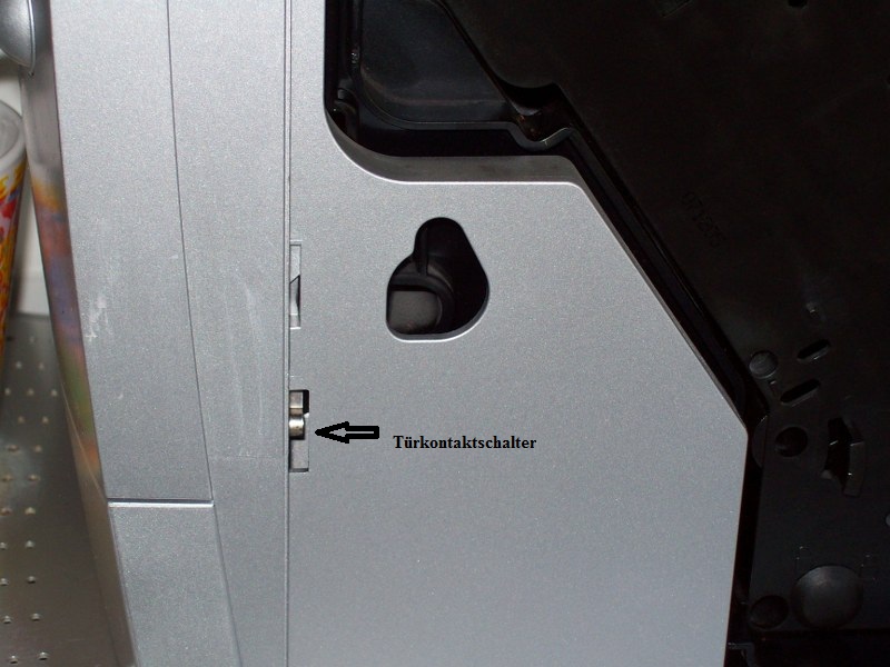

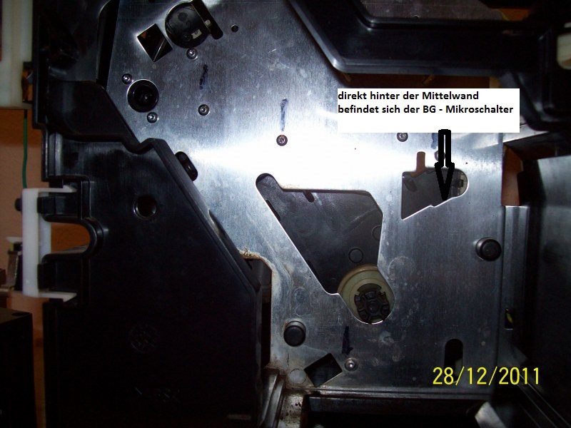

    • Türe zu bedeutet entweder, dass (wenn vorhanden) der Türschalter nicht
      betätigt ist, oder der Schalter am Antriebsblock, der von der weißen
      Verriegelung der Brüheinheit betätigt werden muss ist nicht gedrückt
      bzw. defekt.

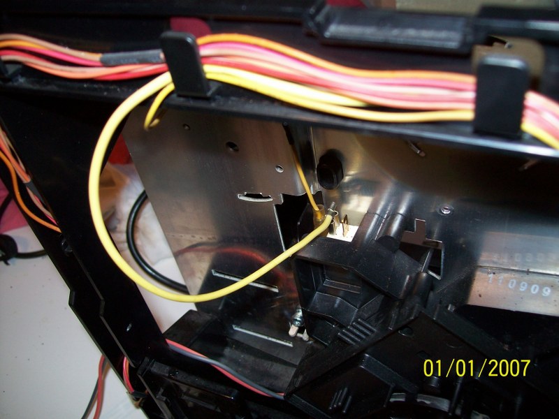

    • Hallo m,
      Mario schrieb:
      Ich habe das Gefühl, dass bei Dir evtl. das Keramikventil verstopft ist.
      ich kann mich Mario nur anschließen. Deshalb auch die Frage mit was entkalkst Du?
      hier ach noch einige Bilder zum obigen Beitrag.
      Mowo
        115,84 kB, 800×600, 300 mal angesehen
        142,85 kB, 800×600, 289 mal angesehen
        110,13 kB, 800×600, 281 mal angesehen
