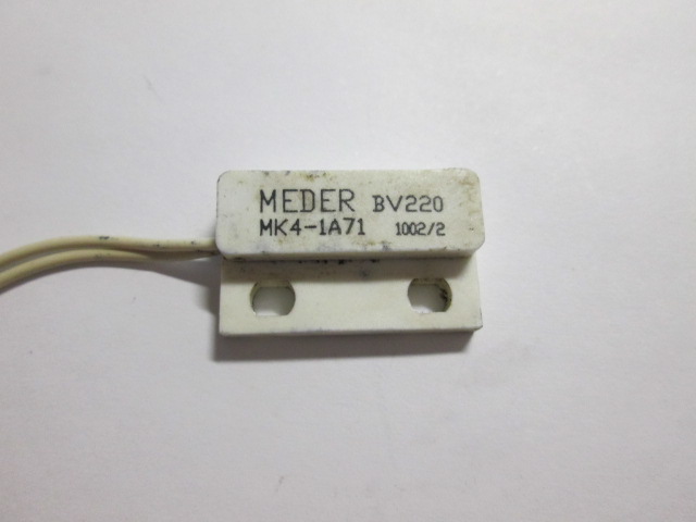

      dann solltest Du mal die Maschine öffnen. An der Wassertankseite wird sich in Höhe der Schwimmers in der Maschine ein weißes Bauteil befinden. Diese ist der Reedkontakt. Stöpsel diesen mal aus und halte an den Stecker ein Ohmmeter. Der Widerstand sollte nun Unendlich sein. Hälst Du nun einen Magneten an den Reedkontakt zeigt das Meßgerät vollen Durchgang an. Tut es das nicht ist der Reedkontakt defekt und muß ersetzt werden.
      Der Kontakt sollte so aussehen wie auf dem Foto.
      Mario

    • Ich hab den Kontakt gefunden.
      Messen konnte ich zwar noch nicht aber einen Test mit Magent durchführen. Das Teil ist wohl überm Jordan. Ober und unterhalb des Sensors war Kodenswasser.
      Gibt es einen Unterschied zwischen meinem Sensor und diesem? komtra.de/index.php?page=product&info=427
      Er hat hat ein A angehängt und in der zweiten Zeile eine andere Nummer.
      [img]http://abload.de/thumb/reedkontakt7ic29.jpg[/img]
