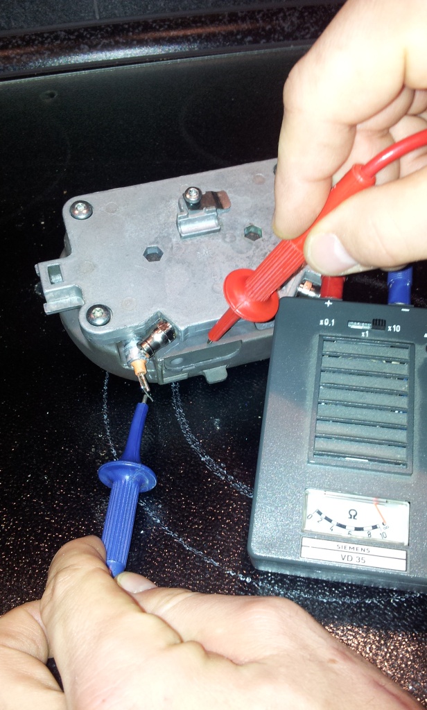

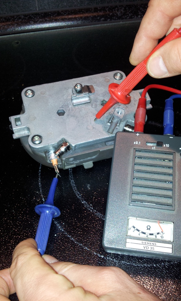

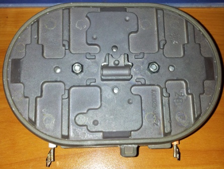

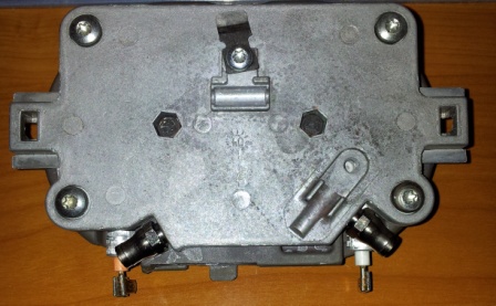

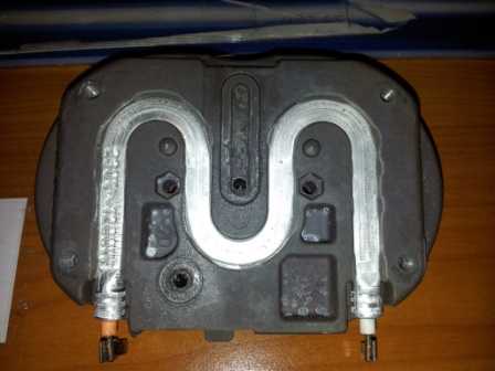

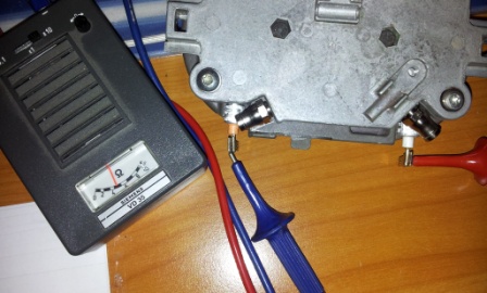

Hallo beisammen. Bin neu in diesem Forum da ich Hilfe brauche.
Meine Jura S90 ist jetzt elf Jahre. Habe nach der Garantie meine Wartungsintervalle immer selbst durchgeführt. Sie blieb mir immer treu.
Es gab nie Probleme, selbst wenn ein Bauteil zu erneuern war. Habe vor vier Tagen Wasser unter der Maschine festgestellt. Beim Zerlegen der
Maschine stellte ich fest, dass sehr starke Kalkablagerungen am Thermoblock zu sehen waren. Beim Auseinanderschrauben des Thermoblockes
sah ich die beiden Dichtungen die nicht mehr als Dichtungen zu bezeichnen waren. Habe die Dichtungen erneuert und die Thermoblock
entkalkt. Nach dem Einbau habe ich die Maschine angeschlossen und mir flog der FI-Schalter in meinem Sicherungskasten raus. Wäre es möglich,
dass wen der Thermoblock (die Heizplatte, Braune Farbe beim Originalteil) beim Entkalken Wasser abbekommen hätte, das er nicht mehr
funktioniert? Alle elektr. Anschlüsse habe ich schon überprüft auf richtigen Sitz Habe beim Prüfen bewusst den Thermoblock nicht
angeschlossen, dann konnte ich den Stecker rein stecken und der FI blieb drin.
Interessant war auch, dass wenn ich den Stecker langsam reinsteckte sofort der FI angesprungen ist. wenn ich den Stecker der Maschine
schnell rein steckte flog der Fi- erst nach betätigen der Ein/Aus Taste. Bitte um eure Hilfe ich bin am verzweifeln.
Bedanke mich vorab für die Antworten
