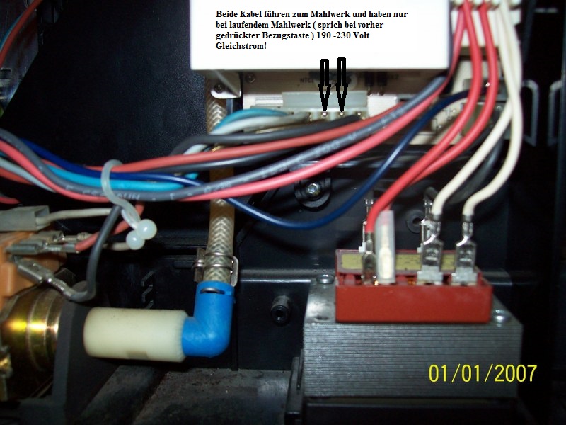

    • Hallo C,
      prüfe mit einem Messgerät an der Leistungsplatine die beiden Mahlwerkskabel ( siehe Bild ) ob, ( wenn Du die Bezugstaste gedrückt hast und das MW normal laufen sollte ) 220 Volt Gleichstrom anliegen.
      Mowo
        155,3 kB, 800×600, 432 mal angesehen
    • Danke Mowo + BlackSheep für die Info, hab bei Kaffeebezug 220 Volt an den Mahlwerkskabel anliegen.
      Hab mir die Geduld genommen und auch das Mahlwerk gereinigt und die MS im Antrieb getauscht, da kam ich aber nicht weiter.
      Werde es doch mal mit neuen Mahlsteinen versuchen, da ich hier den Fehler vermute.
