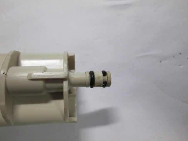

      wenn das mal nicht eine defekte Dichtung im Steigrohr des oBk's ist :D
      Mario
        64,04 kB, 640×480, 345 mal angesehen

    • dlfreund schrieb:
      Siehste Mario, SV und ich... ;(
      Schmarrpappel :D , mach dich net schlechter als de bist
      Könnte defekt sein :D
      Maschine war von einem Kumpel. Mit Ihm habe ich den Fall besprochen und auch auf die defekte Dichtung hingewiesen und was man machen kann. Er wollte den oBk kmpl. mit Blech, so haben wir es dann auch gemacht. Wenn er sich dabei besser fühlt dann soll es so sein :thumbsup: . Eigentlich würde es reichen den alten zu revidieren, kein Rost nix. Maschine ist gerade mal 3 Jahre Alt.
