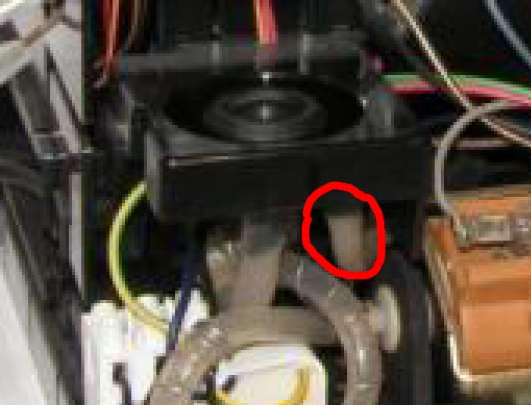

      Hi,
      welcher Schlauch ist dort zu vewenden. Ist ja weder der 5x2 noch der 3x1.5, oder?
      Holger

    • Hi,
      ich hab jetzt einfach den Gewebeschlauch verwendet. Der ID ist nahezu gleich (im Toleranzbereich von Extrudaten).
      Aber dennoch danke!
      Hab mal außerdem ne neue Pumpe eingebaut. (die leistungsstärkere leise).
      Zum einen ist die schon deutlich leiser, und zum anderen ist auf einmal der Trester viel trockener und tabförmiger.
      Der Zusammenhang ist mir aber nciht ganz klar.
      Holger
