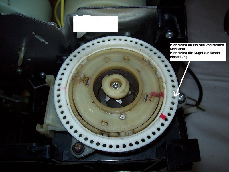

    • Hallo k,
      kaffeetrinkender schrieb:
      Ich habe mal ein Tresterbild beigefügt
      also der Trester ist zu grob,
      wie hast Du die Mühle eingestellt?
      So wie in der Anleitung von Komtra?
      Ich habe mal ein Bild beigefügt wie die Grundeinstellung sein soll. Jetzt kannst Du, wenn der Trester noch zu grob den weißen Ring ist im Uhrzeigersinn feiner drehen.( Bild 1 ) Gegen den Uhrzeigersinn ( Bild 2 )
      Was das 1. Bild von Dir anbetrifft, das verstehe ich nicht. Wie ich schon im vorigen Beitrag geschrieben habe, kann ich da nur auf ein defektes DV tippen.
      Mowo

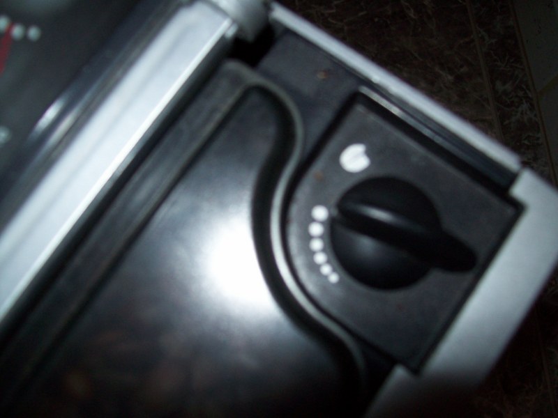

        112,04 kB, 800×600, 198 mal angesehen
        76,72 kB, 800×600, 192 mal angesehen

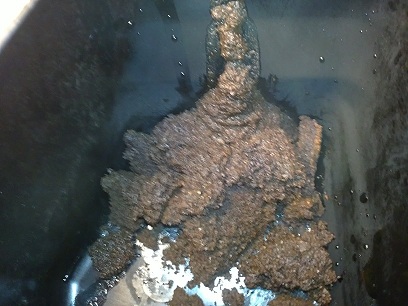

    • Leider ändert sich durch verschiedenen Mahlgradeinstellungen nichts.
      Der Bezug ist i.d.R zuerst möglich dann nicht mehr.
      Entweder bricht der Vorgang dann ab, oder es zeigt an das zu wenig Pulver kommt.
      Langsam denke ich daran aufzugeben.
      Ein aktuelles Tresterbild füge ich bei.
        296,27 kB, 408×306, 187 mal angesehen
