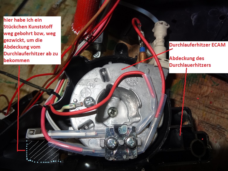

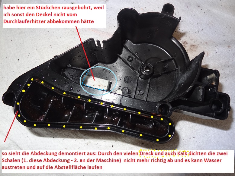

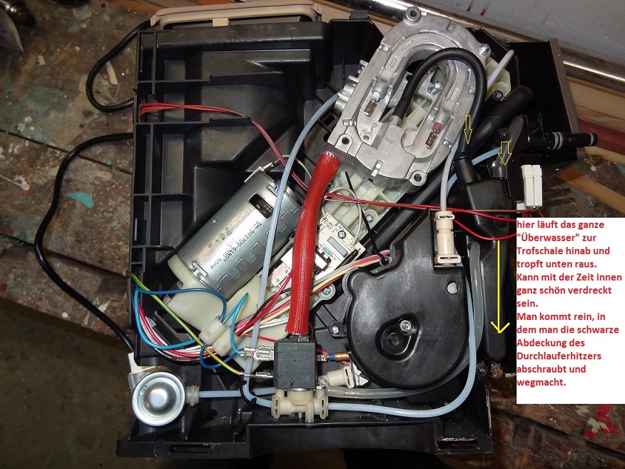

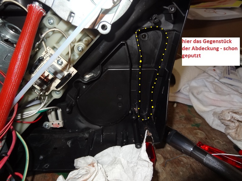

      Hi,
      bei einer Reparatur meiner ECAM 23.450S habe ich entdeckt, das der Ablauf des "Überwassers" nach unten in Abtropfschale durch Ablagerungen und Kalk undicht werden kann und so auch Wasser auf die Abstellfläche gelangen kann.
      Verstärkt wird dies besonders dann noch, wenn evtl. ein anderes Bauteil nicht durchgängig ist (Verkalkung des Brühkolben, Verstopfung des Cremaventil in der Brühgruppe etc.) und dadurch viel Druck - sprich Wasser abgeleitet wird.
