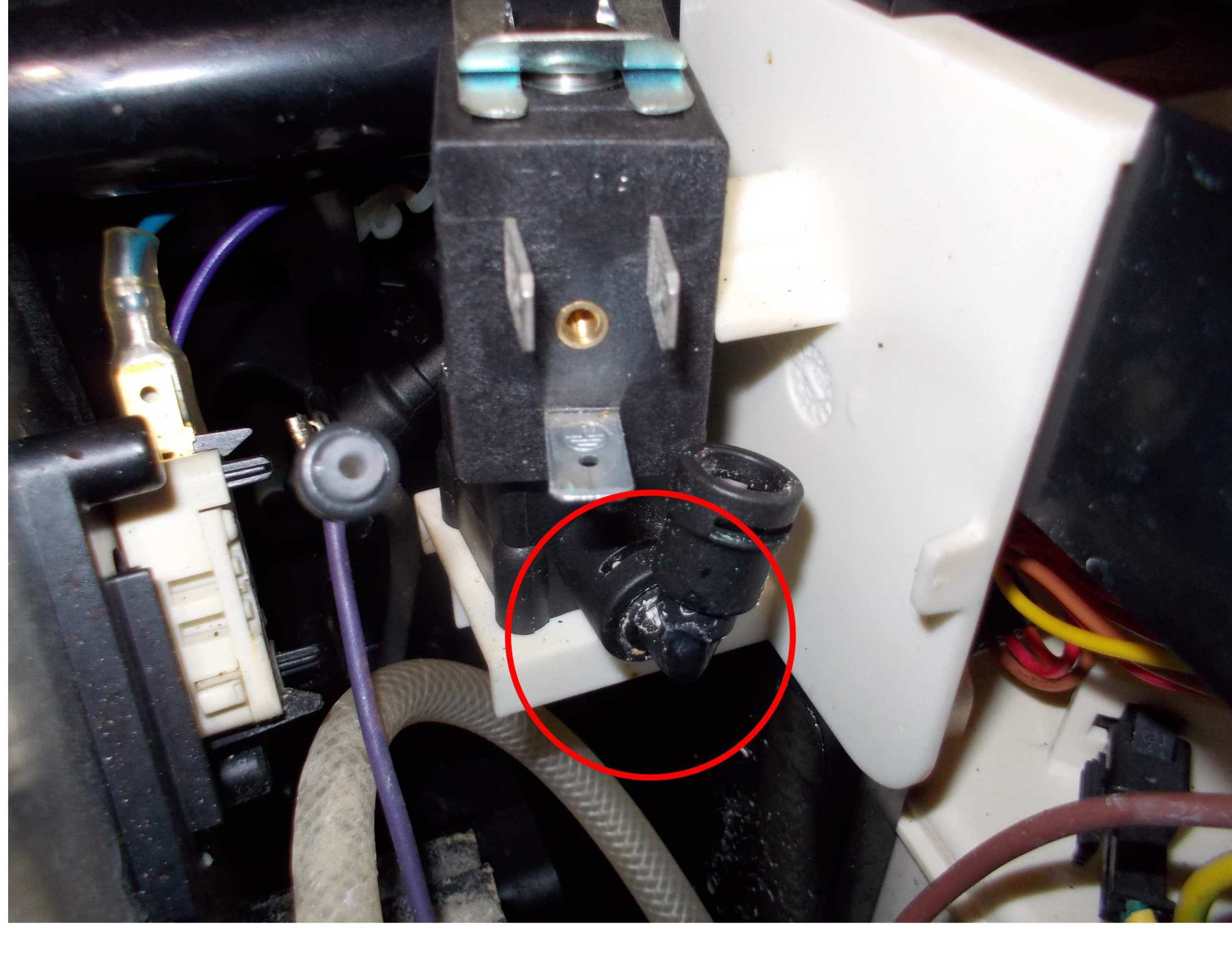

    • Also ich habe das Gerät in minimaler Zusammenstellung montiert. Nachdem alles gut abgetrocknet war, gab es keine Fehler wie FI-Schalter oder Schalen leeren. Das Gerät spülte, ich betätigte Wasserbezug und Dampfbezug.
      Es gab etwas Dampfaustritt, der sich als Nässe niederschlug, ich meinte einen einen ganz feinen haardünnen Strahl zu sehen, der danach nicht wieder auftrat und entdeckte dann eine Stelle, die tropfte (siehe beigefügtes Bild). Wie bekomme ich die dicht? Braucht man da neue Dichtringe oder mehr?[img]E:\Pictures\Kaffeeautomat\undicht1.jpg[/img]
      Gruß R
        276,83 kB, 2.724×2.117, 731 mal angesehen
      Dieser Beitrag wurde bereits 1 mal editiert, zuletzt von nashorn ()
    • Hallo n,
      ja, an der markierten Stelle sieht man Kalkablagerungen, was auf eine Undichtigkeit schließen lässt.
      Da ich aber noch keine S50 vor mir hatte, kann ich Dir da nicht wirklich weiterhelfen.
      Es sieht auf Deinem Foto nämlich nach einem MV/AV aus. Das die S50 ein MV/AV hat
      ist mir neu und somit weiß ich dann nicht welche Dichtung Du brauchst.
      warte mal auf BS oder andere,
      Mowo

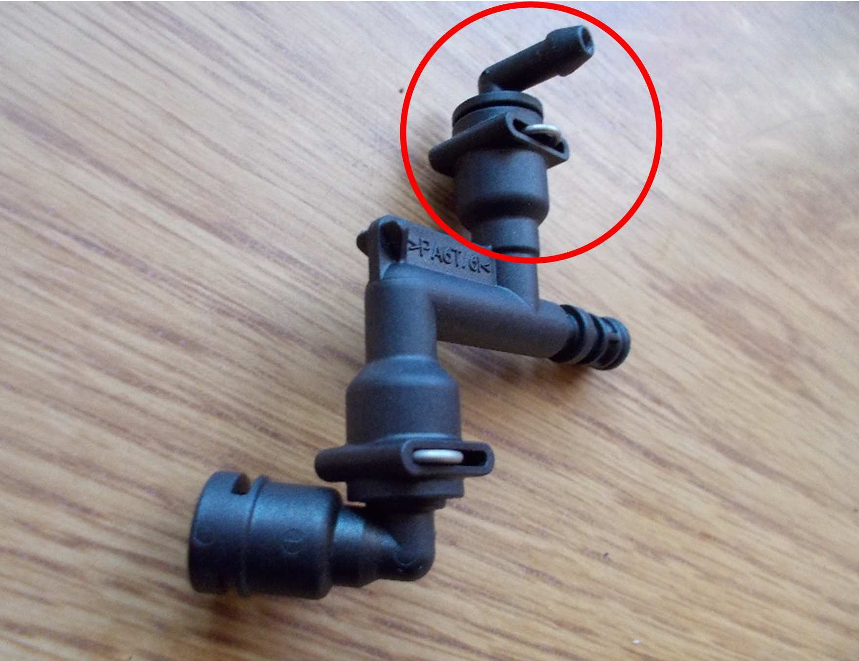

    • Hallo n,
      um die Front abzubauen ( siehe unter KOMTRA.DE )
      TECHNISCHE INFOMATIONEN,
      SERVICE ANLEITUNGEN,
      SERVICE ANLEITUNGEN für SIEMENS | BOSCH | NIVONA Kaffeevollautomaten,Öffnen und schließen des Gehäuses,------------------------------------------------------------------
      wozu dient dieses Detail (roter Kreis) auf beiliegendem Foto?
      dies ist ein Verteiler und die Klammer kannst Du mit einer Spitzzange entfernen.
      die Dichtungen sind O-Ringe mit ca. 7 mm Durchmesser.
      das müssten die Druckschlauchdichtungen sein.
      Mowo
      um die Front abzubauen ist die Anleitung zum Umbau aus Cappuccinatore hilfreicher.
      Das Teil im roten Kreis ist ein Ventilauslaß.
      Ich würde nicht nur die Dichtungen, sonderen auch die Winkelanschlüsse tauschen,
      da diese speziell bei dem Gerät gerne Haarrisse bekommen.

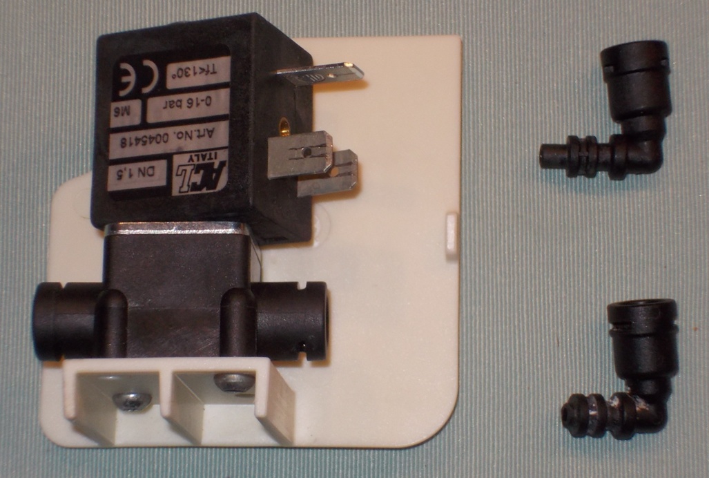

    • Erst einmal herzlichen Dank an BS und Mowo. Die Anleitung für die Front war sehr hilfreich. Jetzt habe ich auch wieder die Anschlüsse zwischen Magnetventil und Dampfrohr hingekriegt.
      Jetzt habe ich aber noch ein Problem: Am Winkelstecker des Magnetventil-Eingangs (rechts) tropft es. Der Zapfen des Winkelstecker ist verkürzt (im Bild unten) und der normale Winkelstecker mit längerem Zapfen passt nicht hinein (im Bild oben), Auch auf den kurzen Winkelstecker passt kein O-Ring drauf. Wenn ich den aufschiebe, geht der Stecker nicht ganz rein, nur ohne O-Ring passt die Klammer. Wie soll ich das dicht kriegen?
      Übrigens: das Gerät wurde vor zwei Jahren beim Siemens-Kundendienst repariert.
      Gruß R.
      Gerade entdeckt: in dem rechten Anschluss ds Magnetschalters war doch ein O-Ring und der Zapfen des Winkelsteckers steckte abgebrochen und zerbröselt im Loch. Nachdem ich das herausgefummelt habe, passt der normale Winkelstecker mit Dichtung hinein. Kein Wunder war das undicht!
      Problem gelöst.

    • Hallo n,
      Problem gelöst.
      hatte den von Dir nachgetragenen Absatz gar nicht gelesen, ist mir eben erst aufgefallen.
      Mowo
      das ist völlig normal. Wenn die Winkel keinen Haarriss bekommen,
      bricht die O-Ringaufnahme wie bei DIr ab. Deshalb immer die
      Winkel mit wechseln.
