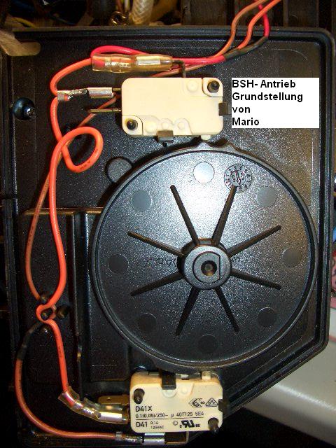

      kommt nach dem "Bezug" die Meldung Bohnen füllen?
      Wenn ja, könnte es an den Microschaltern im Antriebs liegen.
      Hierzu gibt es im Forum schon eine Vielzahl von Beiträgen
      mit Bildern zum besseren Verständnis.

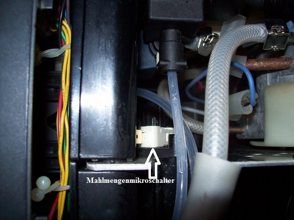

      Ich würde (wie schon mal geschrieben) die zwei Mircoschalter an der Kurvenscheibe UND den
      Mircoschalter oben an der Zwischenwand für die Mahlmengenerkennung GEGEN NEUE!!!!!!!!!!!
      tauschen - das kostet nur ein paar Euro.
      Falls der Fehler dann noch genauso vorhanden ist, wird die Steuerungselektronik defekt sein.

    • Hallo h,
      Zitat BS!

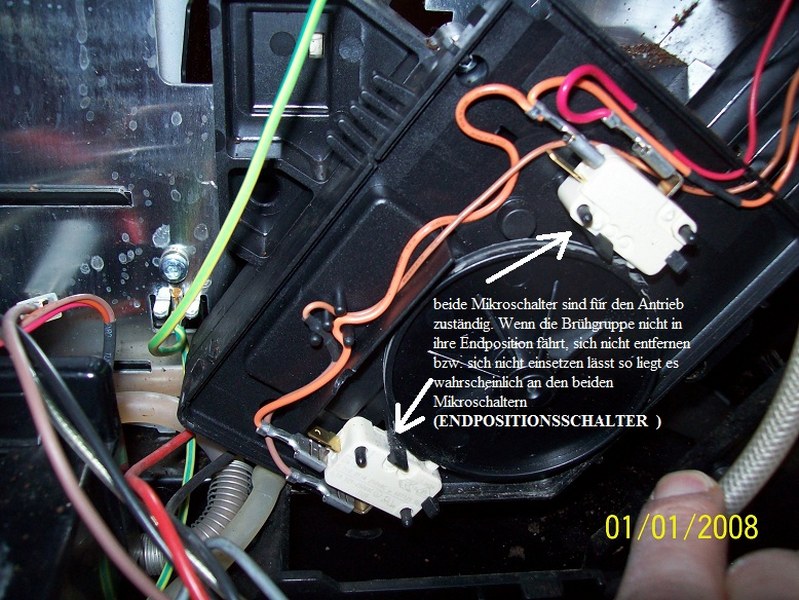

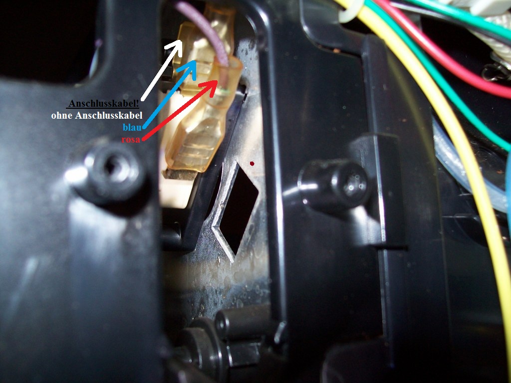

      Ich würde (wie schon mal geschrieben) die zwei Mircoschalter an der Kurvenscheibe UND den Mirkoschalter oben an der Zwischenwand für die Mahlmengenerkennung GEGEN NEUE!!!!!!!!!!! tauschen .
      BS meint die beiden Mikroschalter im Antrieb ( Bild1+2 )
      und den Mikroschalter oben an der Zwischenwand ( Bild3+4 )
      Mowo
        120,72 kB, 480×640, 592 mal angesehen
        168,87 kB, 799×600, 646 mal angesehen
        196,72 kB, 1.024×768, 620 mal angesehen
        94,31 kB, 600×450, 596 mal angesehen

      danke für die Info incl. Bilder. Die beiden Microschalter im Antrieb (Bild 1 & 2) habe ich bei der Brüheinheit-Erneuerung im Mai 2011, getauscht. Soll ich Sie jetzt drin lassen oder ebenfalls mit den anderen beiden tauschen :?:
      Ich weiss nicht mehr ?( ob die beiden Microschalter im Antrieb (Bild 1 & 2) die selben sind, oder ob einer davon D45x und der andere D41x mit 0,1A ist :?:
      Welche D.. :?: ..x Nr. hat denn der Mahlmengenmicroschalter :?: und mit welchem :!: mm-Flachstecker :?:

    • Hallo h,
      Welche Mikroschalter in Deiner Maschine S20 sind kann ich nicht genau sagen, ( wahrscheinlich D45X ) aber schau noch einmal nach. Jedoch haben beide Mikroschalter Typen D45X als auch D41X die gleiche Funktion. Nur dass D45X eine Steckerbreite von 6,3mm und D41X eine Steckerbreite von 4,8mm hat.
      Dein Zitat!
      Soll ich Sie jetzt drin lassen oder ebenfalls mit den anderen beiden tauschen?
      Ja, dann würde ich auch diese beiden gegen neue ersetzen.
      D45X mit 6,3mm Steckerbreite hat die Artikelnr. 65676
      D 41X mit 4,8mm Steckerbreite hat die Artikelnr. 66623
      Mowo

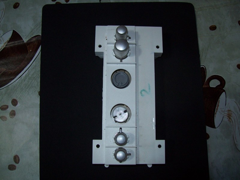

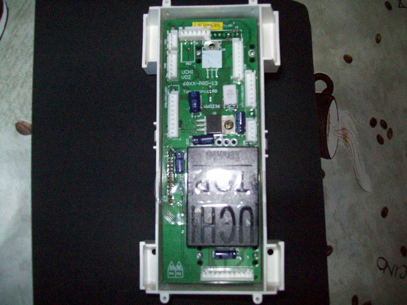

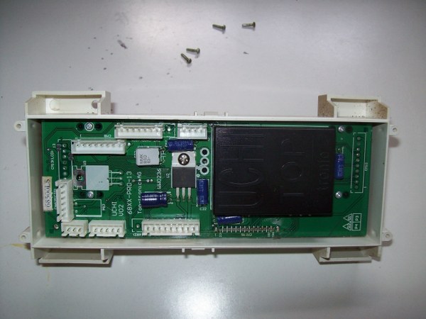

      Gibt es vielleicht Bilder :thumbsup: woraus ersichtlich ist, wie man an die Rückseite der Cafe Taste sieht, damit man diese Fehlerquelle beheben könnte 8o :?: .

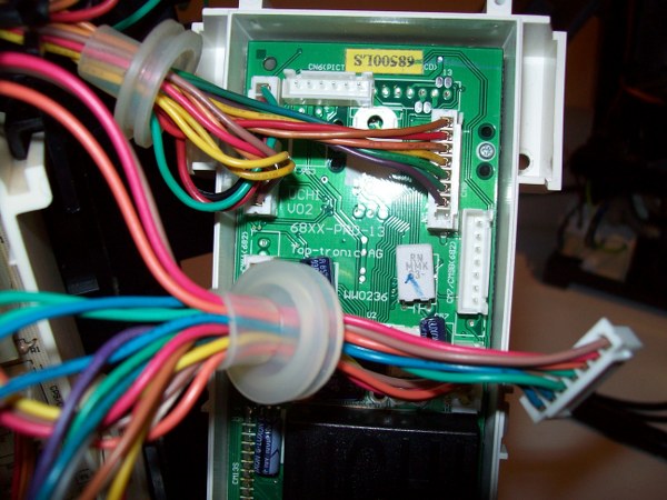

      Hier einige Bilder, von einer S20. Ich weiß nicht ob sie Dir helfen.
      Mowo
        80,47 kB, 800×600, 510 mal angesehen
        120,01 kB, 800×600, 544 mal angesehen
        64,6 kB, 600×450, 479 mal angesehen
        90,7 kB, 600×450, 471 mal angesehen
        133,02 kB, 600×450, 507 mal angesehen

      danke für die Bilder :thumbsup: . Weißt du auch, wie ich die Cafe Taste aus der Halterung bekomme :?: damit ich die Fehlerquelle ?( sehen kann :?:
      Gruss hodde

    • Hallo h,
      Dein Zitat!
      nein dass kann ich nicht. Aber wenn Du die schwarze Abdeckung,(die mit 4 kleinen Schrauben befestigt ist ) entfernst, dann kann Du
      die Elektrik welche ebenfalls mit 4 kleinen Schrauben befestigt ist auch abnehmen und Dir das Ganze von innen ansehen, ob eventuell
      etwas klemmt.
      Mowo

      vielen Dank für Deine hilfreichen Tipp`s :thumbsup: . Ich habe die drei Microschalter erneuert, jetzt läuft meine B30 wieder wie neu!

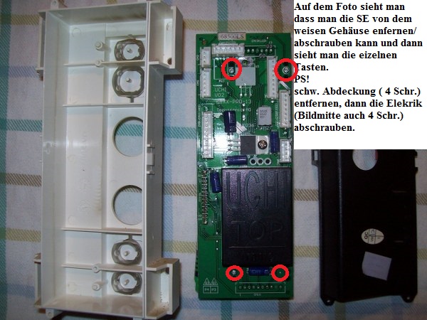

      Mit der Cafe-Taste funktioniert es noch nicht so richtig ?( . Die kompletten Kabel laufen in den weissen Kasten, und dahinter ist eine Platine/Steuereinheit, diese ist vermutlich dort "eingepresst" und ich kann "l e i d e r" die Rückseite der Cafe-Taste nicht sehen.
      Vielleicht kann mir jemand bzgl. der Cafe-Taste noch einen Tipp geben, damit ich an die Rückseite der Cafe-Taste sehe und die Fehlerquelle beheben kann.
      Gruss hodde
    • Hallo h,
      hodde schrieb:
      Mit der Cafe-Taste funktioniert es noch nicht so richtig . Die kompletten Kabel laufen in den weissen Kasten, und dahinter ist eine Platine/Steuereinheit, diese ist vermutlich dort "eingepresst" und ich kann "l e i d e r" die Rückseite der Cafe-Taste nicht sehen.
      auf dem Foto sieht man dass man die SE vom weisen Gehäuse abschrauben kann.
      Mowo
        121,99 kB, 600×450, 507 mal angesehen
