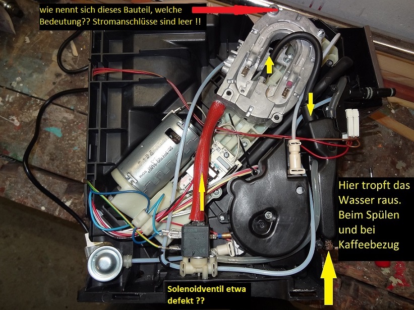

      Hallo liebe Forenmitglieder,
      erstmals ein tolles Forum mit vielen Tipps, habe auch schon vieles gelesen nur komme ich zu keinen 100%igen Ergebnis.
      Mein Problem: siehe auch BILD
      Bei meiner ECAM 23.450S tritt bei Kaffeebezug und beim Spülen Wasser über den Überdruckschlauch ?? (roter Schlauch) aus.
      Dieses läuft dann durch das komische Bauteil oben (Erhitzer????? keine Stromanschlüsse auf beiden Seiten!!! weiß nicht für was das gut sein soll ??) und läuft dann durch den schwarzen Schlauch nach unten ab in die Abtropfwanne.
      Ich hatte die Schläuche schon demontiert und sah dann das Wasser beim Kaffeebezug daraus austreten, was nicht wenig war.
      Die Kaffeemenge ist dem entsprechend weniger.
      Außerdem läuft auch Wasser in den Tresterbehälter, ist alles ganz matschig darin.Ich kann aber nicht erkennen woher dieses kommt.
      Schläuche sind keine verstopft, habe ich schon gecheckt.
      Ich habe schon einiges über das Solenoidventil gelesen, kann dies evtl. defekt sein??
      Habe es auch schon ausgebaut und komplett zerlegt. Es sieht eigentlich ganz gut aus, keine Korressin, Kalk etc.
      Weiß mir echt keinen Rat.
      Hat jemand einen Tipp oder kennt das Problem bei der Delonghi ??
      Vielen Dank schon im voraus.
        262,57 kB, 821×616, 19.009 mal angesehen

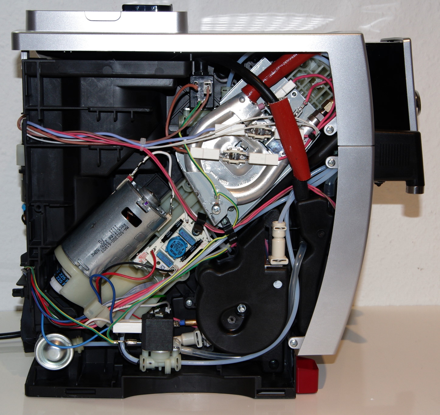

    • Eigentlich sollte das Gerät innen so aussehen:
      Edit: siehe unten - scheinbar gibt es das Gerät auch in einer "abgespeckten Version"...
    • :D Das ist orginal Delonghi. Fragt mich nicht, was die sich dabei gedacht haben.
      Das Teil ohne elektrische Anschlüsse ist ein ESAM-Thermoblock, der zum runterkühlen der Restflüssigkeit aus der Dampfleitung verwendet wird 8|
      Italienische Ingenieurskunst.
      Und ja, das Solenoidventil ist defekt, tausche es aus.
      Gruss Stefan

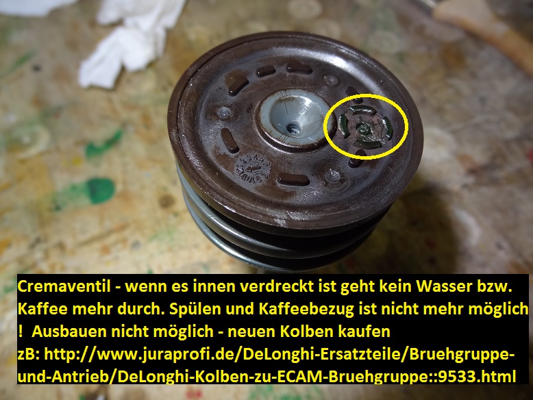

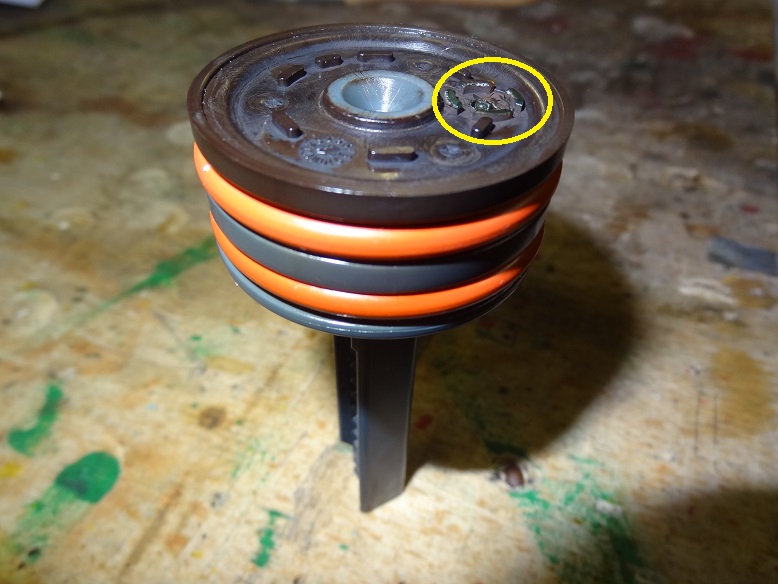

    • Problem Gelöst !!!
      nach nun 2 Tagen intensiver Beschäftigung und dem jetzigen Verständnis wie der Wasserverlauf durch meine ECAM 23.450S funktioniert, habe ich nun das Problem analysieren können.
      (Heißwasser wird über den Druckschlauch in den Brühkolben gedrückt, das dann durch das Kaffeepulver in der Brühkammer (Brühgruppe) gedrückt wird. Es passiert dabei das Metallsieb dass auf dem Kolben in der Brühgruppe sitzt und muss dann durch das Cremaventil das in dem Kolben verbaut ist. Dann verläßt der Kaffee die Brühgruppe durch das seitliche Loch (Anschluss Brühgruppe - Maschine) und wird in dem Schlauch nach oben zum Auslauf befördert.)
      Fehler war das Cremaventil in der Brühgruppe. Es sitzt in dem Kolben der Brühgruppe unter dem Metallsieb. Ich habe es fast nicht gefunden weil alles so verdreckt war.
      Anscheinend läßt es durch die ganzen Verschmutungen im inneren kein Wasser mehr durch, darum ist auch kein Spülen und Kaffeebezug möglich gewesen. Ich habe es jetzt des öfteren mit einen spitzen Gegenstand betätigt (nach innen gedrückt), so dass jetzt ab und zu Spülen und Kaffeebezug möglich ist.
      Werde mir einen neuen Kolben incl. dem Cremaventil für die Brühgruppe zulegen. (Cremaventil ist da fest verbaut, mann kann es nicht wechseln) und hoffen das dann alles gut ist.
        132,51 kB, 778×584, 4.972 mal angesehen
