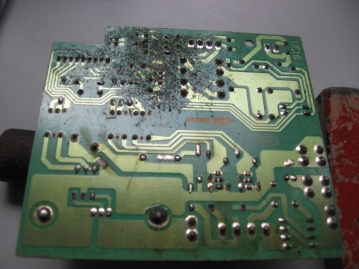

      Hab die Maschine heute in Ruhe aufgemacht und auch die Leistungselektronik ausgebaut. War auch verrostet (s. Foto 1).

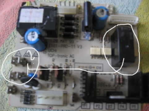

      Hab zum Glück noch eine Platine da gehabt, so als Reserve. Die hab ich eingebaut und dachte schon, nun ist alles pretty, nichts da es gab einen Kurzschluss.
      Platine wieder ausgebaut (s. Foto 2).

      hab mir die 1. Platine (Foto 1) noch mal genauer angeschaut und siehe da, auch die muss bereits einen Kurzschluss veranlasst haben, da sie genau die selbe "Brandstelle" aufweist wie die zweite NEUE.
      Bei der zweiten sieht man die Brandstelle ja ganz deutlich.
      Hab heute noch mal eingeschaltet und alle Lampen rot-grün blinken im Wechsel. Klar, der (Zer-)störenfried ist ja nicht mehr aktiv.

      kannst Du mal bitte die Platine von Vorne Fotografieren damit man sehen kann um welche Bauteile es sich handelt, am besten die Bauteile einkreisen. Schön wäre es noch wenn die Fotos etwas größer wären. Evtl. hast Du auch die Möglichkeit die Leiterbahnen zum Stecker zurückzuverfolgen um dann zu sehen was genau betroffen ist. Mahlwerk, Pumpe, Erhitzer etc.

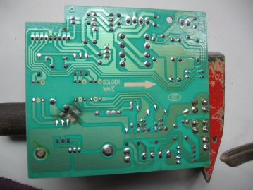

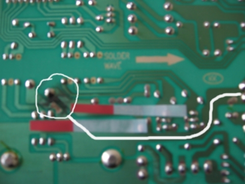

      Hab mal versucht, die Fotos so gut wie möglich hinzukriegen.
      Die große Lötstelle auf der Rückseite liegt direkt unter REL3. Wenn ich die Bahn dann weiter verfolge, komme ich zu TM1/TM4 und TM2/TM5
      Leider sind meine Foto- und Malkünste nicht besten, ich hoffe trotzdem, da du etwas erkennen kannst.
      Leider hat das Programm keine größeren Fotos zugelassen. - Sorry, vielleicht mach ich da auch was falsch. Wenn du auf die "attach" klickst, sieht du auch meine Malerei.

    • Hallo Daysie,
      also gut sind die Fotos nicht, aber ich konnte mit Mühe etwas erkennen. Bei dem Bauteil mit dem Brandfleck handelt es sich um ein Relais. Wahrscheinlich ein NAIS JW1aFSN-DC12V-TV-5 wo man ein neues herbekommt keine Ahnung. Aber darum geht es nicht.
      Ich habe nun mal geschaut, und die Kabel TM1 und TM2 kommen vom Netztfilter mit 230V und gehen dann mit TM4 und TM5 weiter zum Trafo. Jetzt müsstest Du mal messen ob am Trafo beide Secundärspannungen anliegen. Dass sind die Kabel rot/rot und weiss/weiss. Je ein rotes und ein weisses muß einmal ca. 13,7 und einmal ca. 16,5 Volt haben. Die Kabelpaare gehen auf den Stecker CM2.
      Im übrigen wird die Heizpatrone auch durch den Stecker TM3 mit 230V versorgt das geht weiter durch die Efensicherung zum Stecker TM6 und weiter zum Relais REL3, also das mit dem Brandfleck. Nicht das bei Dir die Heizpatrone und die Sicherung defekt ist. Mußt Du mal alles genau kontrollieren.

      Hab noch ein bischen geschaut. Die Bahn vom Relais REL 3 führen direkt zum Erhitzer bzw. zur Pumpe.
