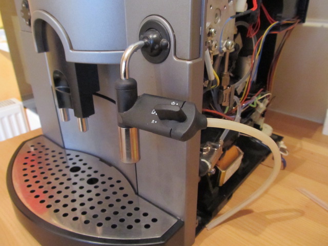

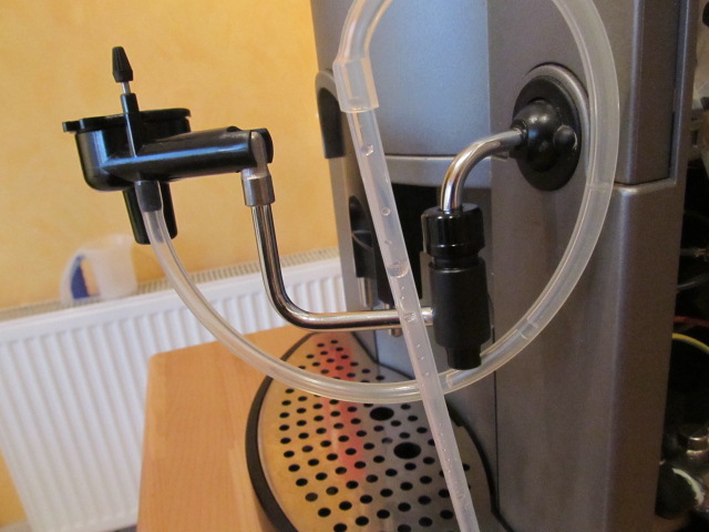

    • Hallo BlackSheep, hallo Dr. Finch,
      Anbei zwei Bilder meiner Cappuccinatoren die ich im Einsatz habe.
      Keiner von den beiden saugt die Milch an, auch nicht das Wasser.
      Ich weis nicht ob das eine Rolle spielt, der Wasser bzw. Dampf Erhitzer ist ein Thermoblock.
      Laurent

    • Oh je...
      da würde ich die Original-Cappu doch vorziehen.
      Woran es jetzt liegt, dass keine Milch angesaugt wird ist schwer zu ermitteln. Hast Du wohl die Möglichkeit ein
      YouTube-Filmchen zu drehen und einzustellen, so dass man mal die "Dampfintensität" begutachten kann?
      Wichtig ist jedenfalls:
      1. gut entkalkt
      2. Auslaufventil schließt zu 100%
      3. Magnetventil öffnet richtig (was ist eigentlich mit dem Halter? - sieht so aus, als ob das nicht richtig montiert wäre)
      4. Dampfdüse ist frei und nicht im Durchlass ausgeweitet (größeres Loch -> langsamere Dampfgeschwindigkeit...)
      5. Alle Löcher und Kanäle der Cappu sind frei
    • Hallo BlackSheep,
      dein "Oh je" besagt nichts gutes...dieser universelle Cappucinomat hat mich überhin 48,94 € gekostet.
      Vorad hier schon mal zwei kleine Video mit Damf-Erzeugung am Anfang und Wasser Ansaugung am Ende: youtu.be/jOpQVoj3r_Y
      youtu.be/cEF4m6dOGvI
      Zu deiner Fragen:
      1) keine Kalk-Ablagerungen
      2) das Auslaufventil ist neu und schliesst voll ab.
      3) Das Magnetventil öffnet ( den Halter habe ich entfernt, ich werde diesen wieder montieren wenn alles wieder reibungslos funktioniert)
      4) und 5) alle Löcher und Kanäle sind frei
      Grüsse und Danke für Eure Hilfe
      Laurent
    • Die beiden Cappuccinatores taugen nichts, wobei ich Blacksheep Recht gebe, dass der originale der FNF besser funktionieren sollte als die abenteuerliche Konstruktion, die Du für viel zu viel Geld nachgekauft hast...
      Der Dampfausstoß sieht einwandfrei aus, also liegt's vermutlich am fehlenden Unterdruck in der Cappudüse. Was genau da nicht 100% ig in Ordnung ist, lässt sich aus der Ferne allerdings nur sehr schwer ermitteln...

    • Hallo Dr. Finch
      Deine Antwort überrascht mich schon ein wenig. Diese abenteuerliche Konstruktion wird doch von Komtra.de angeboten und ich habe nur gutes im Forum darüber gelesen...
      Um auf diese nicht funktionierende Ansaugung zurück zu kommen:
      Ich habe das Dampf/HeissWasserVentil nochmal zerlegt und gereinigt (entkalkt, abgedichtet)
      Ich werde das ganze wieder sorgfältig montieren, mit Halterungen usw. (wie es BlachSheep bemerkt hatte).
      Es könnte ja sein das wenn diese Teile freihängend schwingen und wackeln der Unterdruck sich nicht aufbaut.
      ich melde mich dann wieder mit neuen, gute oder weniger gute Ergebnisse.
      Gerne würde ich wissen welchen Cappuccinomat Du mir empfehlen würdest?
      Grüsse
      Laurent
    • Hallo Dr. Finch und BlackSheep,
      Seht hier: youtu.be/0NfcTnaJ0XE
      Nach Ausbau und reinigung des Ventils und Befestigung aller losen Teile , wird das Wasser tadellos angesaugt.
      Mit der Milch geht es auch, habe schon probiert in Video off-Modus.
      und das alles mit meinem original Cappoccinomat... ich glaubs nicht!
      Ihr hattet beide Recht die Pumpe war es nicht! Da sieht mann echt Eure Erfahrung.
      Der neue Cappuccinomat ist wohl ein Flopp gewesen, na gut damit kann ich leben...
      Danke an Euch beiden für Eure wertvolle Hilfestellung.
      Liebe Grüsse
      Laurent
