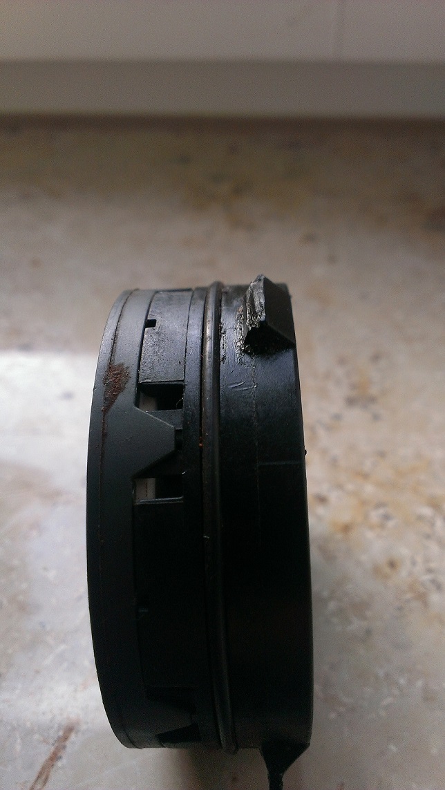

      Hallo liebe Forumsmitglieder,
      ich habe mir eine 3 Jahre alte, gebrauchte und defekte EQ5 (TE503501DE/01) gekauft und konnte dank Euren umfangreichen Beschreibungen schon einige Arbeiten erledigen. Dazu möchte ich mich erst einmal für die zahlreichen und hilfreichen Beiträge bedanken. :thumbsup:
      Nun zu meinen Erfahrungen und was habe ich bisher getan:
      • Die Gehäuseteile des Geräts komplett demontiert (hat ewig gedauert aber immerhin ist alles soweit ganz geblieben) und gereinigt
      • Den Innenraum des Geräts von Kaffeeresten etc. befreit
      • Den Kaffeeauslauf mit Leitungswegen demontiert und gereinigt
      • Die Brühgruppe komplett zerlegt und gereinigt
      • Das Mahlwerk ausgebaut und gereinigt

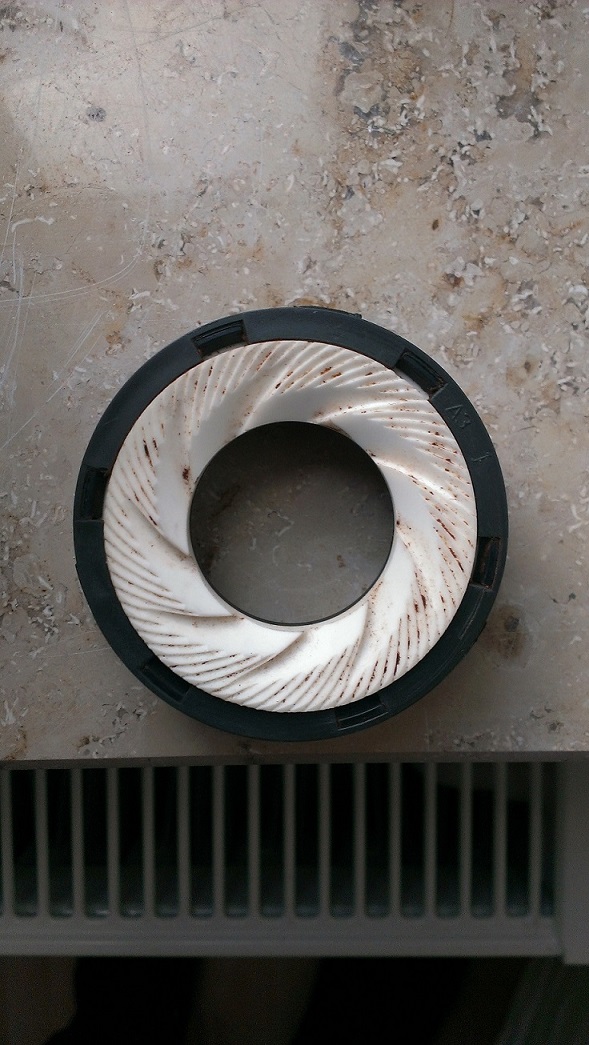

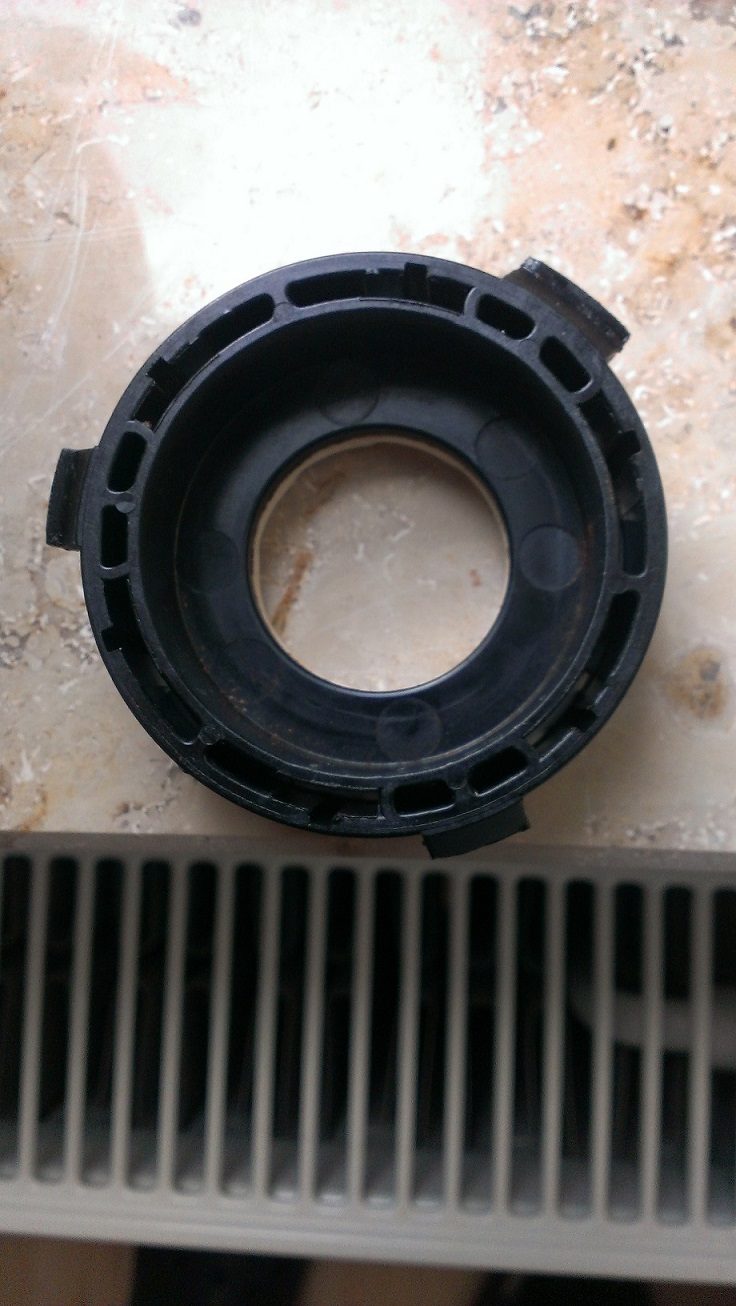

      Beim Mahlwerk liegt nun der Hase im Pfeffer...Zunächst habe ich die Kaffeereste im Auslauf des Mahlwerks (bergmännisch) entfernt. Das war sehr verkrustet, da ging wohl kaum noch gemahlener Kaffee durch. Nun hat dieser gestaute Kaffee wahrscheinlich bewirkt, dass bei der Halterung des oberen Mahlsteins eine Nase abgebrochen ist. Zu Erklärung: Im Mahlwerk sitzen ja zwei Mahlsteine (-scheiben) und der obere ist in eine Kunststofffassung eingelegt, die drei Rastnasen besitzt. "Verschließt" man das Mahlwerk, setzt man den oberen Mahlstein auf den unteren und verdreht den großen Zahnkranz. Dadurch sitzt alles fest und ist betriebsbereit. Dadurch, dass bei mir eine Nase abgebrochen ist, hebt sich der obere Mahlstein beim Mahlvorgang an und der Kaffee wird nur äußerst grob gemahlen. Der Brühvorgang wird dann mit der Fehlermeldung "Bohnen nachfüllen" abgebrochen.
      Wie ich aus den Forumsbeiträgen erfahren konnte, ändert sich die Stromaufnahme des Mahlwerks, was dann zu dieser Fehlermeldung führt.
      Nun habe ich zwei Möglichkeiten:
      1. Neues Mahlwerk kaufen (ca. 70 Euro) oder
      2. Es hat jemand ein defektes Mahlwerk übrig, bei dem diese Mahlsteinaufnahme noch in Ordnung ist bzw. weiß, wer so etwas einzeln verkauft.
      Ich habe bisher mehrere Ersatzteilhändler und auch Siemens angeschrieben mal sehen was da raus kommt.
      Falls einer von Euch ein altes Mahlwerk abzugeben/zu verkaufen hat, würde ich mich über eine Nachricht freuen. Klar ist es einfacher ein neues Mahlwerk zu kaufen aber vielleicht ist mir das zu einfach... ;) Anbei noch Bilder dazu.
      Habt ihr diesen Fehler auch auch schon gehabt?

      die Gerätebaureihe ist insgesamt zu neu, als dass es schon viele Schlacht-Ersatzteile
      gibt. Es sind einfach noch die Mehrheit der Geräte in der Garantie.
      In Deinem Fall benötigst Du wahrscheinlich deshalb ein komplettes neues Mahlwerk.
    • Du hast natürlich recht, dass es aufgrund der Aktualität des Gerätes noch nicht so viel Schlachteteile geben wird. Das ärgerliche ist nur, dass das Gerät noch keine 7000 Bezüge aufweist und dann auch nur so ein kleines Teil defekt ist, was sich dazu noch sehr leicht austauschen lässt. Ich hatte nur schon von einiges Teilnehmern gelesen, die ihre Mahlwerke schon wechseln mussten (augfrund von Mahlscheibenverschleiß), so eines würde mir ja zum Reparieren reichen.
      Leider haben die Onlineshops nur komplette Mahlwerke im Sortiment, keine Reparatursätze. Das kann allerdings auch von Siemens so gewollt sein.
    • Hallo,,
      Mahlwerke gibt es nur komplett als Ersatzteil.
    • Da sind wir wieder beim Thema. Die TC werden seit über 10 Jahren nicht mehr gebaut.
      Da bekommt man eine komplette (defekte) Maschine für (nahezu) umsonst...
      ...deshalb werden die Maschinen eher verschrottet als repariert. Also läßt sich auch
      ein Teil davon gut verscherbeln bevor es zur Entsorgung kommt.
      Bei einer EQ5 wird Dir das kaum passieren, da von denen sicher bislang nur eine ganz
      kleine Anzahl verschrottet wurden - und dann auch wahrscheinlich von niemandem der
      von dem evtl. Wert von Ersatzteilen weiß - so jemand hätte die Maschine dann doch
      eher wieder selber in Ordnung gebracht, da es sich um ein aktuelles Modell handelt.
      es ist nur die Frage wie so ein Teil brechen kann. Das sich die Steine setzen ist mit bekannt und dadurch gröber mahlen aber die Aufnahme gebrochen ist mir noch kein Gerät bekannt.
      Ich kann aber auch sagen wie BS das es keine Einzelteile von diesem Mahlwerk gibt und auch mit Sicherheit nicht geben wird. Da sich zudem die Baugruppen der Mahlwerke in der Zeit geändert haben.
      Ist das Gerät nicht mehr in der Garantie? Die Geräte sind ja noch nicht so alt das man schon so viele außerhalb der 2 Jahre Herstellergarantie hat.
      Grüßle Kavo2010
    • Hallo KAVO2010,
      leider ist das Gerät bereits außerhalb der Garantie, es wurde am 06.10.2010 gekauft und keine Garantieverlängerung abgeschlossen.
      Ich kann mir nur vorstellen, dass es durch den verstopften Kaffeeauslauf des Mahlwerks zu einer Art Rückstau gekommen ist, was dann das Abbrechen der Nase bewirkt hat. Schon als ich das Gerät aus der Verkleidung geschält habe fiel mir auf, dass der obere Ring des Mahlwerks etwas angehoben war. Das kann also nicht durch die Demontage passiert sein. Eventuell ist ein Fremdkörper ins Mahlwerk gelangt, von dem habe ich aber nichts gefunden (alternativ hat ihn der Staubsauger beim Reinigen verschluckt...)
      Passt jetzt eigentlich jedes beliebige EQ5 Mahlwerk in meine Maschine oder muss da noch was an der Elektronik gewechselt werden? So was hatte ich mal in einem Beitrag von dir gelesen.
      Gruß!
