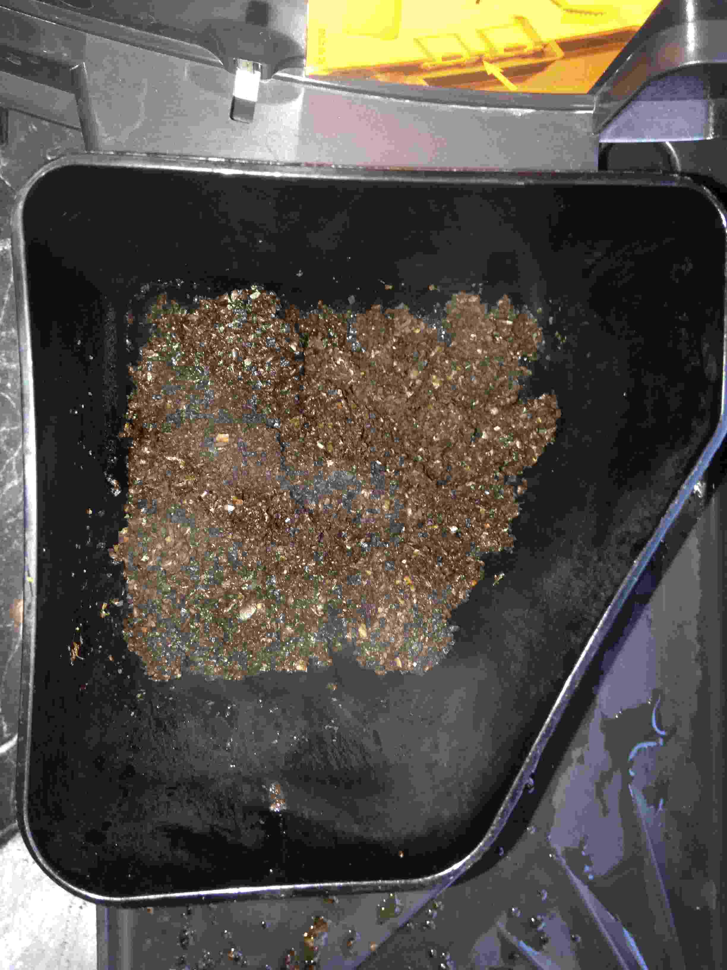

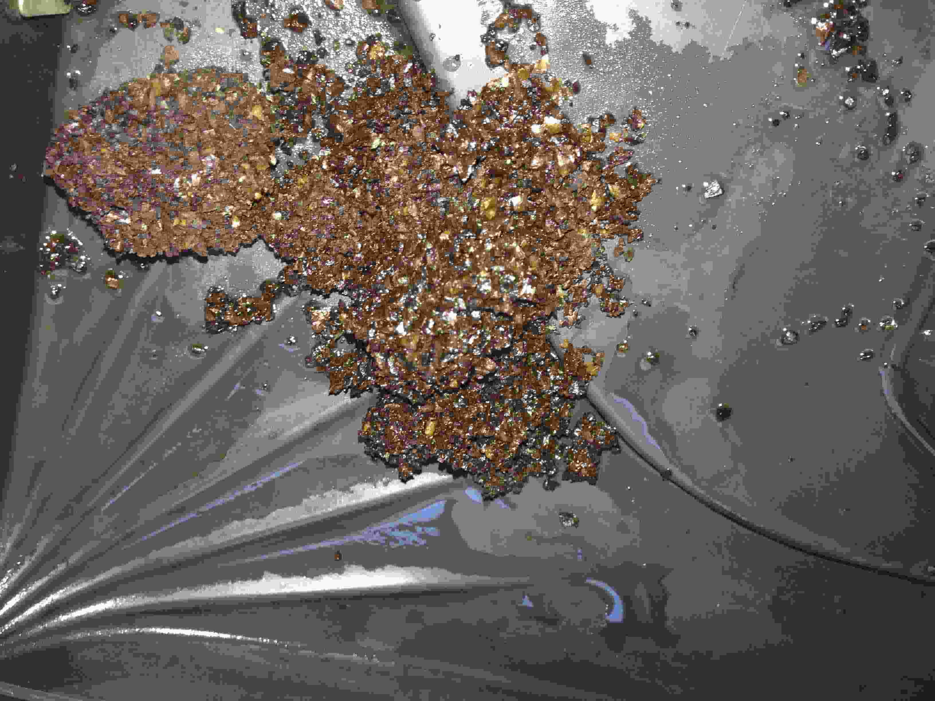

- Desweiteren erscheint mir der Mahlgrad zu grob. Zumal ich keine Veränderung bei verstellen des bereiches min. bis max. erkennen kann. (Foto des Tresters im Anhang)
- Und das Mahlgut kommt nach der Kaffeeerzeugung nicht als Tab (hat sie aber auch noch nie gemacht), sonder als "Haufen" in die Auffangschaale. (Foto im Anhang).
