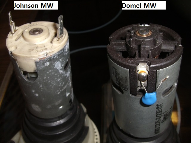

      Nun ist noch zu überlegen wie Fit sind noch die Mahlsteine, hast Du noch Formschlüssige Trestertabs oder eher Bahntrassenschotter. Wenn Du ein Domel-Mahlwerk hast reichen neue Mahlsteine. Hast Du ein Johnson-MW nimm ein revidiertes Domel-MW . Artikel-Nr.10247

      Hier sind noch ein Bild der unterschiedlichen Mahlwerke.
      Mario
        109,5 kB, 640×480, 271 mal angesehen

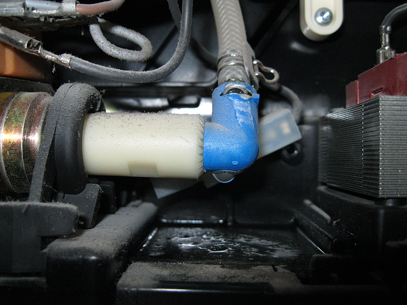

    • Hallo Forengemeinde,
      ich genieße Dank euch gerade meinen Kaffee wieder! Es 2 Tage mit der Reparatur gedauert, inklusive einiger Hoch und Tiefs!
      Meine Maschine ist die Siemens Surpresso S 20 (Made in Switzerland)
      was ich getauscht habe:
      Drainageventil Neu
      Pumpenanschlußwinkel ersetzt mit Membranregler
      Da meine Maschine undicht war und zwar zwischen Pumpenanschlußwinkel und Schlauch mit Nippel, hatte ich einen neuen Schaluch mit Nippel bestellt und gleich einen Pumpenanschlußwinkel mit, zur Sicherheit! ich hatte alles miteinander verbunden, aber nun hat die Klammer nicht mehr in den Halterungsschlitz gepasst da der neue Nippel eine leicht veränderte Form hat und nicht ganz in den Winkel hinein geht! Daraufhin habe ich den Membranregler bestellt und dort passte dann auch der neue Nippel! Ich hätte auch den alten Nippel nehmen können nur ist der mir abgebrochen. Duch die oben schon erwähnten Dichtungen (Packung XXL) habe ich dann alles Dicht bekommen. Die Schlauchklemmen sind zwar schwierig zu lösen aber es ist machbar! Eine ging kaputt, ok! Beim Schlauch mit Nippel ist aber eine neue dabei!
      Durch den Membranregler ist jetzt alles dicht, die Klammer passt und die Maschine ist zudem etwas leiser!
      So nun zum Drainageventil, da habe ich insgesamt zwei Tage mit verbracht das nach ANleitung zu demontieren und wieder zu montieren!
      Als ich alles wieder zusammen hatte , zeigte die Maschine im Service folgendes an: Fehler Brüheinheit! Ich dachte was ist den jetzt los habe ich den Mitnehmer wieder richtig zusammen gesetzt, auf 3 Uhr die Spitze nach unten -
      sieht aus wie ein Schnabel, abe ja das hatte ich, das neue Drainage Ventil vielleciht hatte das einen Fehler! Ich am Tag 2 wieder alles demontiert und das alte Drainageventil eingebaut. Maschine wieder an den Stecker angeschlossen und wieder das Symbol "Brüheinheit", man kommt dann auch nicht weiter, die Maschine startet nicht!
      Ich die Brüheinheit rein und wieder raus gemacht und jeweils die 3 Schrauben wieder auf "gesichert gestellt, und immer kam das Symbol! Bis ich dann die Außen-Verkleidung die die Brüheinheit verdeckt dran gemacht hatte, erst dann verschwand die Fehlermeldung: Brüheinheit (ganz links unten das Zeichen das so aussieht wie ein (Drainage) Ventil)!
      Daraufhein ging auch wieder der Startprozeß (Wasser pumpen und erwärmen, mahlen, auschenken).
      Da war ich froh das es nur daran lag! Ich hatte natürlich die gesamte Prozedur nochmal wiederholt und das neue Drainage-Ventil wieder eingebaut!
      Hatte schon gedacht, es wäre alles vergebens! Jetzt noch eine neue Brüheinheit, naja es hat geklappt!
