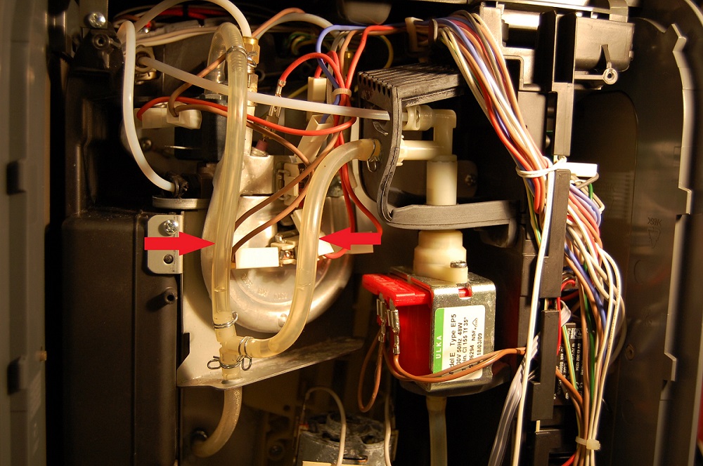

      Das Problem ist das nur vielleicht die Hälfte des Kaffeewasser in die Tasse läuft. Die andere Hälfte, klares Wasser, läuft in die Abtropfschale. Und zwar über den Ablauf direkt neben dem Wassertank. Also links vom Wassertank wenn man davor steht.
      Heizung und Brüheinheit sind neu.
      Den schwarzen Schlauch vom Thermoblock zum Ablauf habe ich auch schon demontiert und den ganzen Schmodder dahinter entfernt.
      Kann mir jemand bitte noch einen Tipp geben ?
    • vermutlich das hintere Solenoidventil defekt. Schau mal unten im Bild, bei welchem Schlauch das Wasser wegfließt.

    • Du solltest zuerst mal die Maschine öffnen und schauen, welcher von den beiden Schläuchen Wasser führt. Und wenn es am Ventil liegt, ob da noch die alte Metallausführung verbaut ist.
    • Moin Stefan,
      in der Maschine sind noch die alten Ventile verbaut, nachdem ich die Maschine mit offener Tür laufen lassen habe sah ich, dass das Wasser von oben aus dem Bereich des Brühkolben kam.
      Nachdem ich die Maschine komplett zerlegt hatte entpuppte sich mein E-Baykauf als Katastrophe ;( (laut Verkäufer wenig Bezüge und sofort einsatzbereit) im Menü sind 26 Kaffeebezüge eingetragen und eine Entkalkung, bei einer Maschine aus 2009 nachvollziehbar [img]https://komtra.de/forum/wcf/images/smilies/cursing.png[/img]
      Auch komme ich nicht in das Testprogramm ;( ,also erstmal alles gereinigt, abgedichtet, geschmiert und die notwendigen Ersatzteile bestellt.
