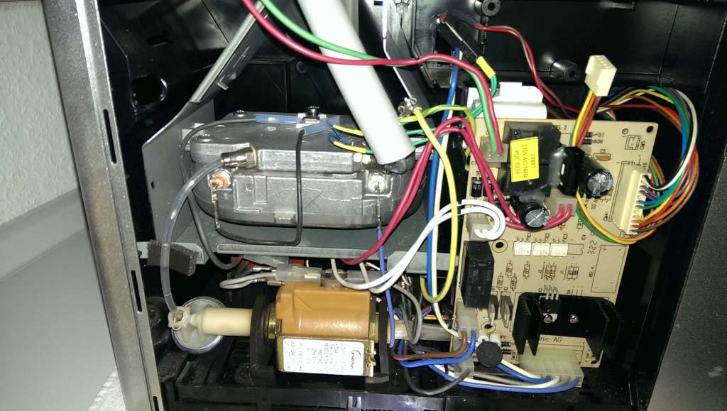

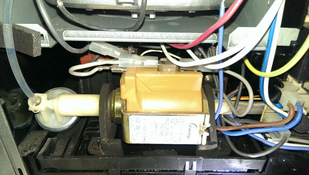

      Allerdings pinkelt die Maschine hinten mittig auf die Arbeitsplatte. Ich habe die Rückwand geöffnet und sehe ordentlich Wasser direkt unter der Pumpe.
      Oben unter der Heizung waren Kalkflecken. ich habe einen Bezug gestartet und gesehen, daß es aus der Heizung an Rand tropft. Aber da kommt das ganze Wasser unten nicht her.
      Leider habe ich auch nirgends richtig Wasser tropfen sehen. So viel wie da schwimmt und rausläuft muss es woanders herkommen.
      ich habe Bilder angehängt. Kann mir jemand einen Tip geben wo es herkommen könnte?
      Legris an der Heizung sind dicht!
      Was mir auch aufgefallen ist: In den Schläuchen sind recht viele Luftblasen drin. Wo kommen die her? Und was hindert denn das Wasser in den Schläuchen wieder zurückzulaufen? Die sind nach einer Weile leer (bis zum Stand des Wassers im Tank).
      Das meiste läuft aus dem DV in die Schale. So wie ich das sehe hat die S55 weder Auslauf- noch Rücklaufventil, oder?
      Danke schonmal für Eure Antworten!

      die S55 hat in richtunge Drainageventil ein offenes System. Sprich, hier
      läuft das Wasser zum Teil raus, wenn sich durch das Nachheizen ausdehnt.
      Die Undichtigkeit wirst Du suchen müssen. Da gibt es keinen allgemeinen
      Tipp aus der Ferne. Wenn jedoch die Heizung schon undicht ist, muss diese
      meist komplett getauscht werden.
      für alle Schlauchverbindungen und Dichtungen ist es von Vorteil,
      wenn die Maschine im Ruhezustand nicht unter Druck steht.
      Von daher ist die Sache mit dem Auslaufventil nicht hilfreich.
      Besonders kann man die Sache bei der S90 beobachten. Da ist
      das Dampfsystem im Ruhezustand unter Druck - hier gibt es in
      der Folge häufigere Undichtigkeiten.
      wenn die Pumpe nicht richtig abdichtet, wird das mit einer neuen in Ordnung sein.
      Jedoch kommt da immer beim Nachheizen des Thermoblocks einiges raus, da sich
      das kalte Wasser beim Erhitzen ausdehnt bzw. sich sogar ein wenig Wasserdampf
      bildet, der dann das in Heizung und Schlauch verbliebene Wasser durch das DV in
      die Schale drückt.
