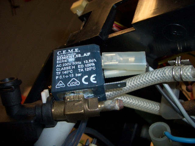

      Du müsstest Versuchen an den Steckerschuhen des MV zu messen und ja, es bleibt der untere Einzelanschluß frei. Ein schlappe Pumpe kann man nur auf einem Prüfstand testen anders leider nicht. Wenn Du Dir eine neue kaufen solltest dann empfehle ich die CP4, diese ist stärker und leiser als die alte CP3 Pumpe.
      Hier mal ein Foto der Anschlüsse vom MV.
      Mario
