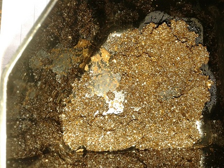

      Möglicher Weise besteht noch ein weiteres Problem: Hänge mal ein Foto des Tresters an. Meiner Meinung weit weg von den rundlichen Pads, die hier im Forums als "Ideal" gepostet werden. Habe grad nochmal bezogen, da war das Pad zumindest als solches erkennbar, aber trotzdem recht weich und fiel bei leichtem schütteln des Behälters sofort auseinander...
      Einstellungen: Mahlgrad: 45%; Stärke: 2/3 Verwendet werden 100% Arabica-Bohnen (Aldi), kein Pulver.
      Was meint ihr?
      Gruß B.

      um eine Aussage über den Trester zu machen mach mal 3 Doppeltassenbezüge auf Stellung stark und schau Dir dann den Trester an. Auf dem Foto sieht er zu grob aus. Feuchter/nasser Trester liegt entweder an verschlissenen Dichtungen der Brühgruppe ein gebrochener Niederhalter oder verschlissenen Mahlsteinen.

      Der Trester ist sehr matschig aber feiner würde ich ihn nicht einstellen. Hier kann das reinigen des Mahlwerkes oder austauschen des Pulvermengenschalters Abhilfe schaffen.
