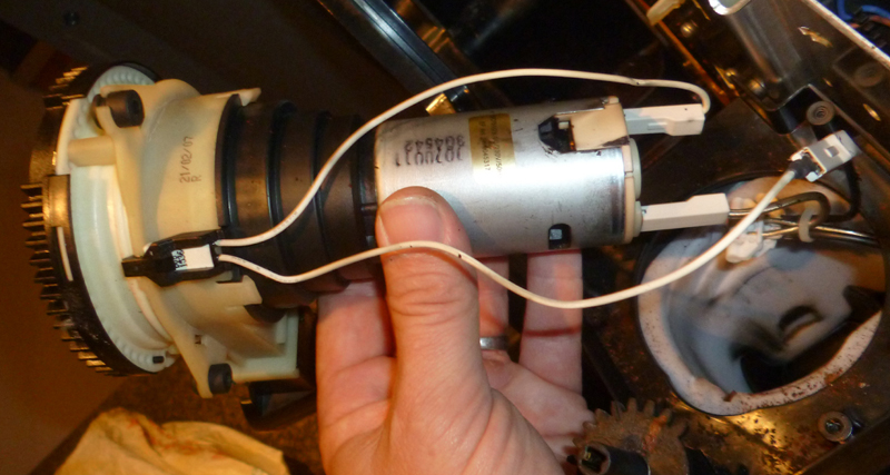

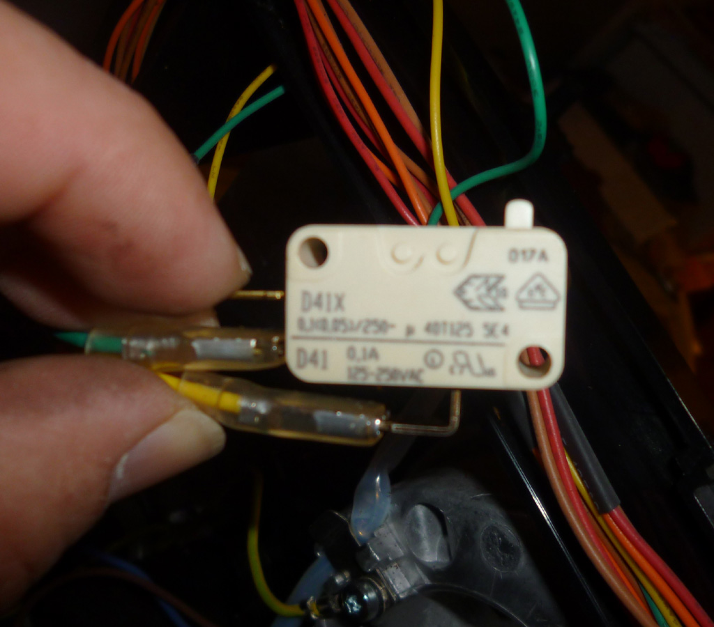

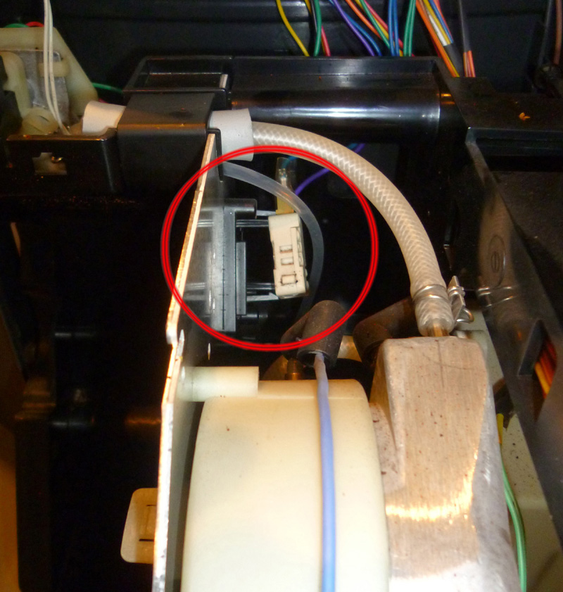

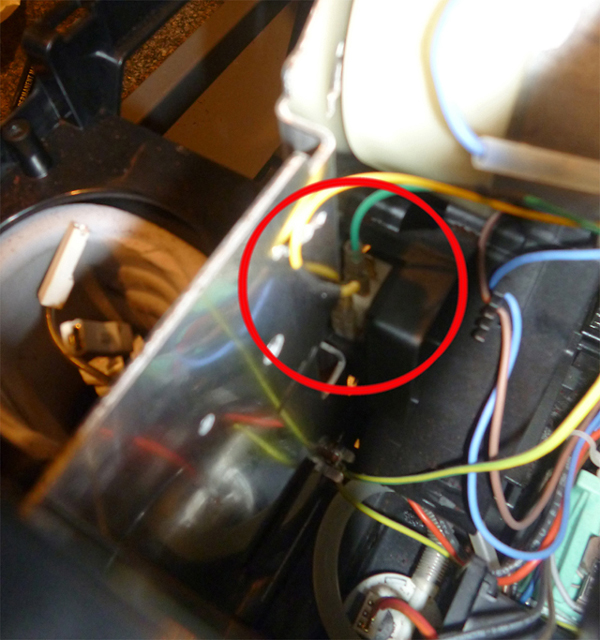

    • Mikroschalter und Mahlwerk ausgebaut
      Hallo BS,
      ich habe 2 Mikroschalter ausfindig gemacht und ausgebaut. Ich hoffe es geht nur um diese beiden:
      1) Schalter seitlich am Mahlwerk:
      2) Schalter vorne seitlich an der Brüheinheit:
      3) Typ des Mikroschlaters: D41X
      4) Mahlwerk-Motor:
      Kann mir jemand nunmehr sagen, um welchen Motor-Hersteller es sich handelt? Kann ich den Mikroschalter auch z.B. als D41X von JURA bestellen?
      PS: Bei der Fehlerbeschreibung habe ich noch einen Sonderfall vergessen:
      Beim Ausführen mehrerer "Kaffee-Anforderungen", die jeweils das Mahlwerk nicht ansprechen, hört sich die Mechanik so an, als würde lediglich ein "Pulverkaffe" zubereitet. Dann aber gibt es ab und zu ein längeres mechanisches Transport-Geräusch, fast so, als würde der transport 2x hintereinanderabgewickelt werden und dann landet der Trester in der Auffangschale. Nach einem solchen "Doppelversuch" startet bei der nächsten Kaffeanfroderung das Mahlwerk IMMER, aber es kommt kein Kaffee. Stattdessen erscheint im Display "Gerät zu heiß" und anschließend "Bohnen füllen". Ggf. hilft das ja bei der Fehlersuche auch noch weiter...
      Danke für Eure Rückantwort (insbesondere an BS und Mario),
      charlix1

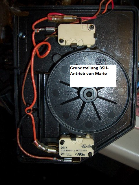

    • Hallo.
      Nein das sind die falschen Microschalter. Die gesuchten befinden sich hier
      unter der Abdeckung vom Antrieb: kaffeemaschinen-forum.de/index…787a1f8a9e190277a9011cfc7
      Im Übrigen hat Deine Maschine ein Johnsonmahlwerk, welches zusätzlich
      Probleme in dieser Hinsicht bereiten kann. Sieht auch auf dem Bild im Bereich
      der Abdeckung für die Kohlen irgendwie verbogen aus - oder täuscht das?
      Der DX41 aus der Jura-Rubrik sollte passen.
      ich kann mich BS nur anschließen. Die gesuchten Microschalter sind im Antrieb, also das Bauteil an dem auch das Drainageventil hängt. Auf der Rückseite des Antriebs ist eine Abdeckung die geöffnet werden muß, und unter dieser Abdeckung sind dann die Microschalter.
      Auch mit dem Johnson Mahlwerk hat BS Recht. Wenn Du also einen Neues bzw. Revidiertes bestellst dann bestelle für das Domel MW auch einen Temperaturfühler. Den schwarzen Zahnkranz vom alten MW kannst Du für das neue MW übernehmen.
      Hier nochmal ein etwas deutlicheres Foto vom Antrieb in Grundstellung.
      Mario
