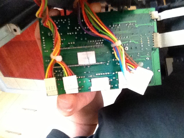

mir ist nur ein Gerät bekannt, bei dem der CM8 8-polig ausgeführt ist.
Dieses ist die uralte Impressa 300.
Die Belegung wäre wie folgt:
PIN 1+2 Temperatursensor Heizung
PIN 3+4+5 Restwasser und Schubladenkontakt
PIN 6+7+8 Flowmeter
Bist Du sicher, dass Deine Maschine nicht evrtl. eine optisch aufgehübschte 300er ist?
Eine S55 hat einen 9-poligen CM8 mit der vorhin angezeigten Belegung.
BSImmer logisch und Schritt für Schritt vorgehen. Blinder Aktionismus kostet Zeit und Geld.
Auf der steuerplatine steht jura e900 ist da überhaupt die richtige drinnen?
Hats diese 300 in silber gegeben? Was würde ur alt heißen?
Hilft dir typ 620 weiter? Ja die belegung würde zutreffen
Sehe ich auf dem (schlechten) Foto nicht 9 Kabel?
Violett
Grau
Orange
Braun
Rot
Gelb
Grün
Blau
GrünImmer logisch und Schritt für Schritt vorgehen. Blinder Aktionismus kostet Zeit und Geld.
Nein nach blau kommt kein grün mehr
Hatte am oberen Bildrand beim Kabelbaum so ausgesehen...Immer logisch und Schritt für Schritt vorgehen. Blinder Aktionismus kostet Zeit und Geld.
Das heißt ich würde den logikprint von der 621 er brauchen und dann die stecker so anlegen müsste gehen?
Ich wiederhole meine Frage:Die Geräte sind zwar recht bauähnlich, aber aber ob die Steuerung direkt kompatibel sind, kann
ich Dir nicht sagen. Die Leitungselektroniken weichen jedenfalls deutlich voneinenander ab. Von
daher glaube ich eher nicht, dass das funktioniert.
komtra.de/jura-ersatzteile/imp…eistungs-elektronik2.html
komtra.de/jura-ersatzteile/imp…eistungs-elektronik3.html
Bei der 300er gibt es die Stecker CM1C und CM4 nicht.
