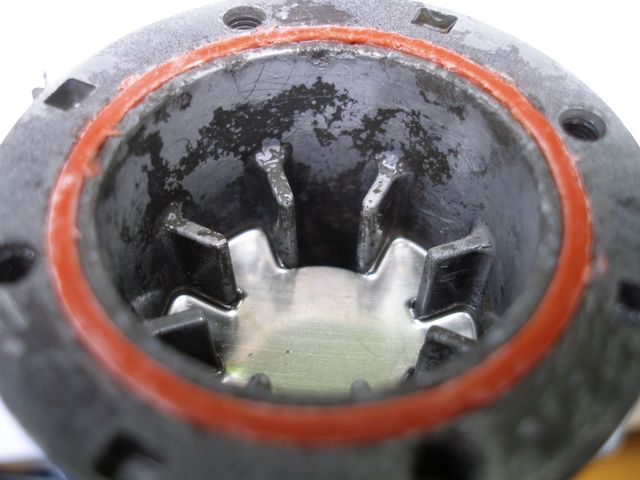

      Dann habe ich dreimal entkalkt, danach die Heizpatrone zerlegt und über Nacht in Entkalker gelegt. Die Klemmbleche konnte ich nicht entfernen??
      Danach sieht sie innen so aus:
      Leider nur mäßiger Erfolg. Der Dampf kommt jetzt schneller aber immer noch plötzlich.
      Das Schlagen beim Befüllen ist immer noch.
      Ausserdem stelle ich fest, dass parallel dazu der Pumpenmotor mehrmals kurzzeitig schneller läuft. Gibt es darauf einen Reim ?
      Viele Grüße, HermeCF81
    • Hallo HermeCf87 ,
      Die Patrone sieht so ziemlich gut aus , es ist ein neueres bereits phosphatiertes Modell und weist kaum Kalk auf.
      Das Klemmblech geht mit etwas rumhakeln auch raus , ich glaube aber nicht dass das hier noch nötig ist.
      Dass der Dampf jetzt schneller (also mit mehr Druck) kommt sehe ich schon als recht großen Erfolg , dies zeigt dass die Patrone nicht einwandfrei war.
