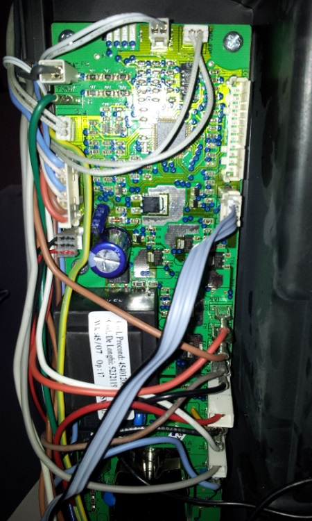

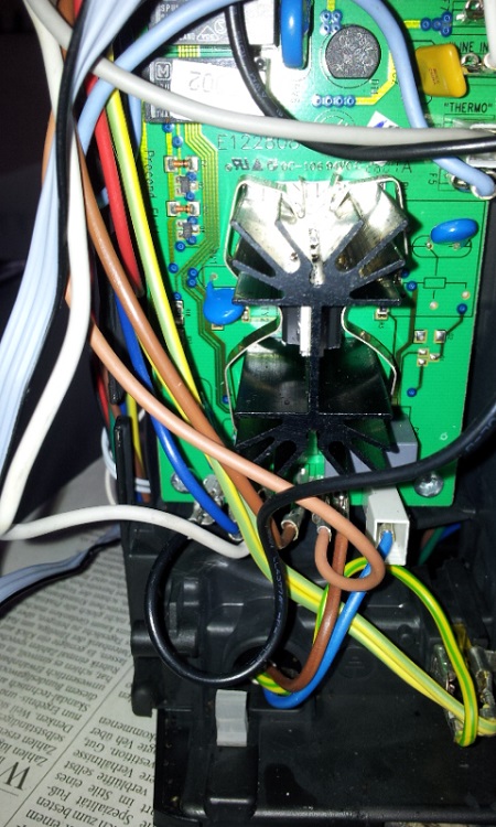

    • So ein kurzes Update, mittlerweile hab ich das Mahlwerk auf der Arbeit getestet und festgestellt das es einwandfrei funktioniert.
      Hab also die Leistungsplatine bestellt und die ist nun heute gekommen, dumm nur das wir etwas vorschnell waren was das
      abziehen der Steckverbinder angeht :huh:
      Wäre super dankbar wenn jemand für mich einen Belegungsplan oder ähnliches hätte für die unter dem LINK zu findende Leistungsplatine.
      8| Brauch da echt Hilfe, wobei es vielleicht schon mal hilfreich wäre eine Übersetzung für die verwendeten Kürzel zu kennen.
      Lieben Gruss
      Ninobi
    • Die Bilder sollten dir weiterhelfen.
        169,99 kB, 450×750, 922 mal angesehen
        177,66 kB, 450×750, 709 mal angesehen
