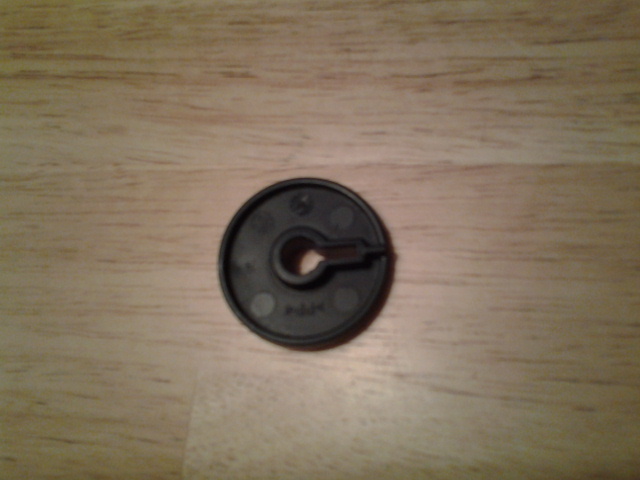

      ich hab da mal ein Problem... ;)
      Ich habe an meiner Krups das Dreinageventil gewechselt. (Grund: es kam kein Kaffee mehr. Gemahlender Kaffee war im Behälter, allerdings ganz trocken. Techniker von BND hatte darauf vermutet - Drainageventil defekt)

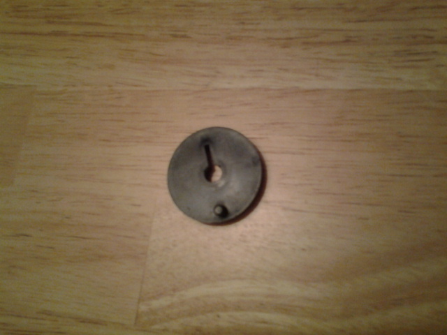

      Beim wechsel hatte ich plötzlich ein kleine runde Scheibe aus Plastik in der Hand, mittig ist ein Loch und auf der anderen Seite am Rand ein kleiner Plastiknippel. Was ist das und wo kommt der her???
      Ich habe erstmal die Maschine wieder zusammengebaut und nun kommt die Meldung, das die Brüheinheit fehlt. Gibt es da einen zusammenhang?
      Leider gibt es keine direkte Anleitung für die Krups, Fotos vom Drainageventil hab ich gefunden, aber leider kann ich dort die Scheibe nicht entdecken.
      Kann mir bitte jemand helfen? Ich bin nicht aus dem Fach, sondern nur ein kleiner "Tinker", die versucht erstmal selbst zureparieren.
      Vielen Dank!!! :)
      sollte eigentlich nicht. Die Scheibe ist eine Positionsunterlegscheibe für das
      Auslaufventil der Krups, welches an der ALU-Mittelwand befestigt sein müßte.
    • Also ist im nachhinein die Brüheinheit auch noch defekt? Sch....
      Kannst Du sagen/zeigen wo genau diese Posionsunterlegscheibe hinkommt? Dann gehört die Scheibe auf die Seite des Wassertanks oder?
      Vielen Danke euch! :thumbsup: Ich werde heute Abend was zu tun haben, echt blöd, wenn man vernümpftigen Kaffee mag!? ;(
      LG Klamotti
      ja, die Wassertankseite ist richtig.
      BE muss nicht defekt sein. Schau mal was mit em Erkennungsschalter ist, er befindet
      sich links oben am Antrieb und wird von der Metallverlängerung des BE-Griffs betätigt.
