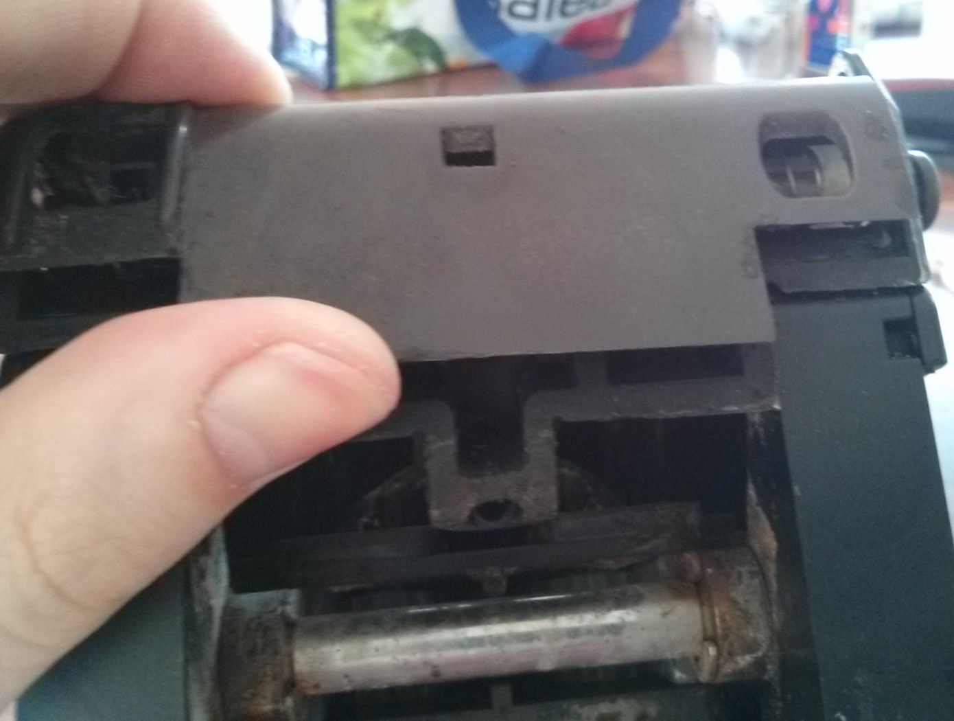

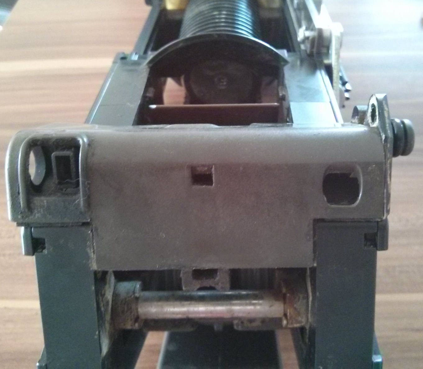

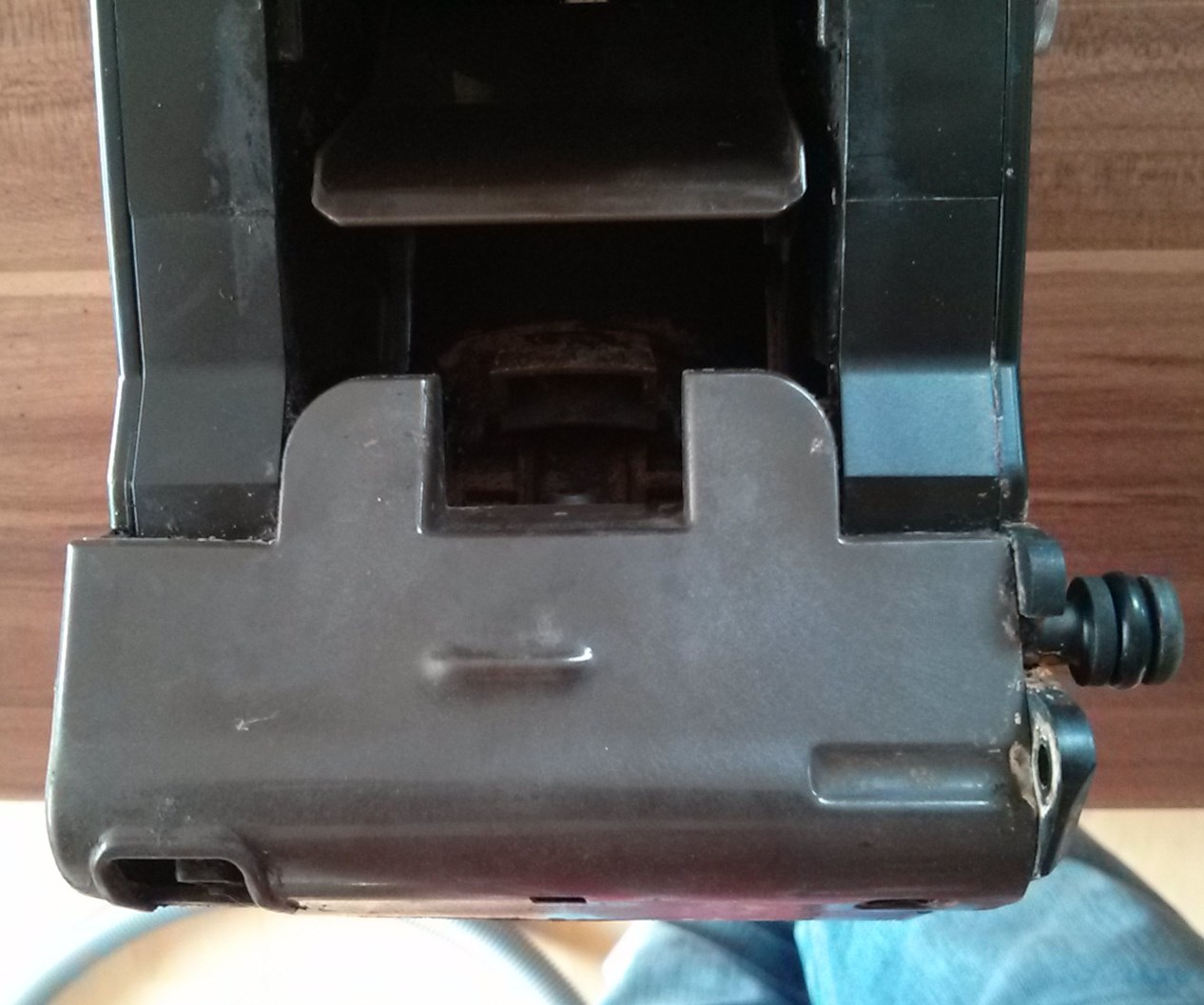

      ich möchte gerne bei meiner Jura ENA 7 die Brühgruppe reinigen. Dazu würde ich gerne nach dieser Anleitung vorgehen:
      komtra.de/media/files/KOMTRA_GMBH_BRUEHEINHEIT.pdf
      Aber leider habe ich vor dem Drainageventil (oder ist das ein anderes Bauteil??) eine Abdeckung die ich nicht mit leichtem Druck abbekomme. Unten kann ich die Abdeckung leicht raushebeln, aber oben hängt sie fest. Auf den Bildern in der Anleitung ist diese Abdeckung nicht zu sehen.
      Ein paar Bilder von der Abdeckung im Anhang.
      Finde die Produkte von Komtra super (Reinigungstabletten, Entkalker, etc.). Hoffe der Support hier kann mich genauso begeistern.
      Deni

      auch wenn ich eine BG mit diesem DV noch nicht in der Hand hatte, so scheint die BG aber eine "Normale" zu sein. Von daher solltest Du schon nach Anleitung vorgehen und das DV sollte sich dann ganz leicht entnehmen lassen. So wie die BG aussieht muß Du sie so oder so zerlegen, reinigen und revidieren.
      Mario
      wenn Du das DV draußen hast, siehst Du von der "Innenseite der Brühgruppe"
      her die zwei Schrauben, mit denen der Deckel befestigt ist.
    • Mir kommt es halt wegen der seitlichen Verkleidung drauf an, dass ich den Deckel abbekomme. Sonst komme ich nämlich nicht an die Nase ran.
      Kurzum: die Anleitung nehmen, nur halt da amfangen wo man ran kommt.
